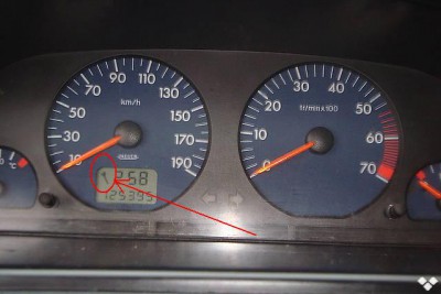

Кто знает подскажите что это значит спасибо!!!

Леонид это значит, что пора на ТО. На станции, где будут проводить Тех.Обслуживание этот значёк сбросят.
Об этом, кстати, должно говорится в Азбуке к автомобилю.

это говорит про сервис замена масла и фильтров ...когда меняеш сбрасуеш выбираеш тип масла 20т.15т,10т и через эти км загорается снова напоминает о замене

Да оно обычно у современных авто сбрасывается без компьютерщиков... Например нажать и удерживать кнопку сброса дневного пробега и включить зажигание, кнопку не отпускать, ключик поморгает и пропадёт.
Я не говорю, что у этой модели именно так, но направление поиска указал Wink

Там все сбрасывается и выставляется следующая дата (по пробегу) прямо с панели. Наизусть извини не помню. Функция чисто для напоминалки, никакого вмешательства в работу авто.
