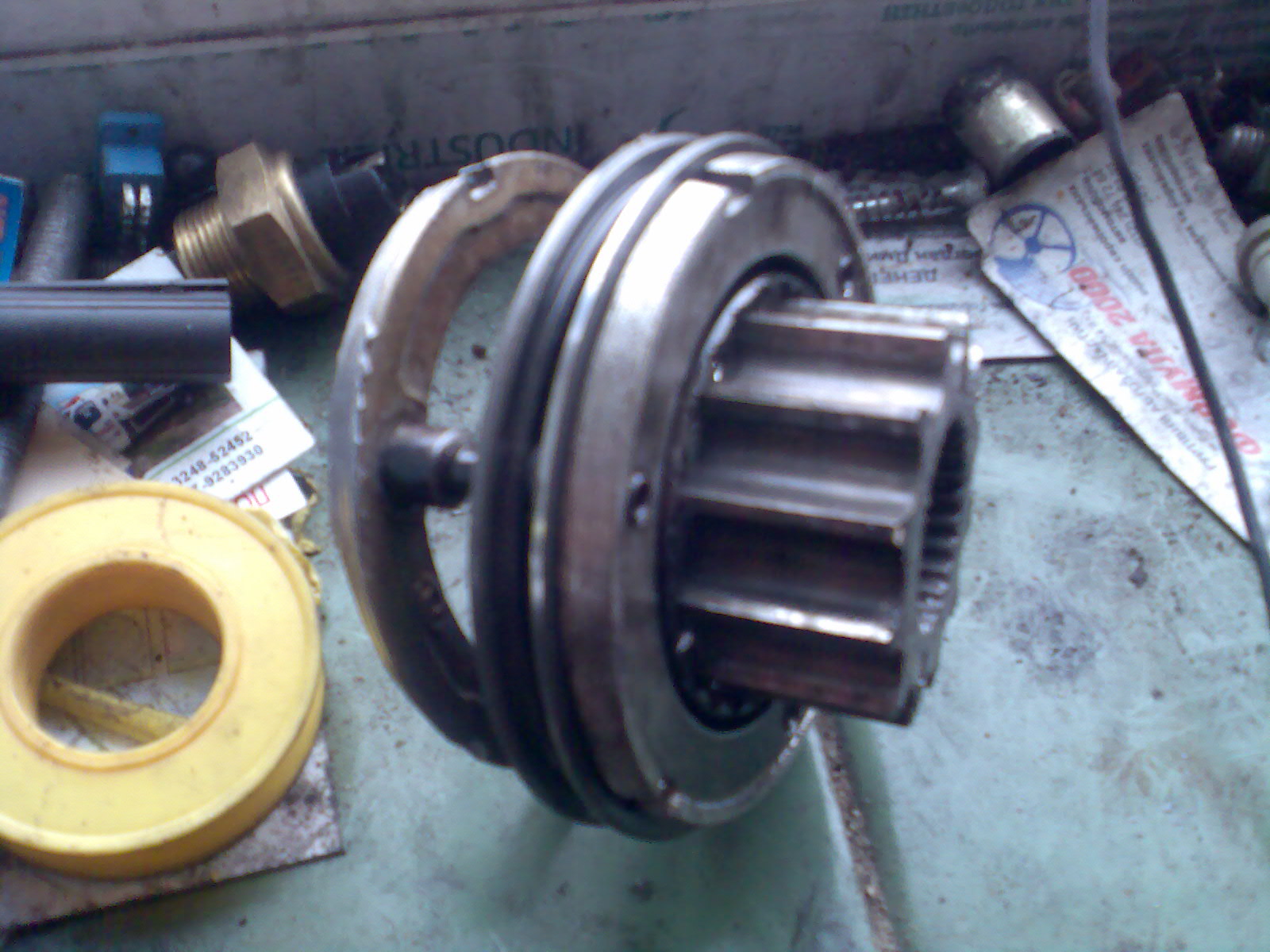

Вітаю Всіх з наступаючими святами! У мене після морозів перестала включатися 4 передача. Ну... Embarassed ми потягали трохи із сусідом ,і він запевняв шо все буде ОК. В результаті ніфіга вона не завелася і я після двох днів вивчання складу і вмісту двигуна і паливної сис вирішив віддати в руки спеців. Вони поміняли все шо я купив(нат. роліки,ремні), щось почистили і таки завели, але тепер заводиться не з першого разу(я спробую поміняти гумові прокладочки на трубках паливного фільтру-прочитав на форумі). Але от почався якийсь стук подіний на тріскотню,а коли витискаю щеплення то зникає,ну і 4 нівкакую. Що дєлать нарoд???

Для начала снять воздушный фильтр и посмотреть как двигаються тросики. У их на конце пластиковые направляющие если они сломались то надо менять троса. Была такая проблема, плохо включалась 5 и задняя. Можно снять тросики /снимаются очень просто/ и включить вручную,тронуться с горочки и всё станет ясно.

Ну шо народ,все ОК, із заводкою_було повітря в сис, тепер все нормально. Але от фігня тепер з коробкою. Розібрали а там муфта 3 4 передач полетіла. Нова коштує 235Є ачи можна ставити БУ? Може хто знає на неті маг щоб дешевше було а то в таке бабло влітаю по дурці... ми ж потягяли на 4 пер на шнурку Crying or Very sad

Стоїть моя машинка і чекає детальку ізза кордону . А я тим часом знайшов синхронізатор БУ за $120. Може хтось запропонує дешевше?От не знаю чи ставити, чи замовляти нову і чекати місяць? Ось вона рідненька
