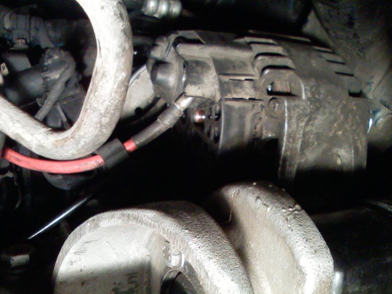

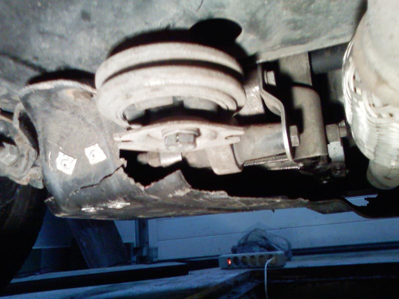

Та сама задня подушка двигуна
Установлений генератор...
 Просмотрено:  273 раз(а)
bogdan68
Зарегистрирован: 30.09.2008
Сообщения: 1762
Откуда: Украина,Каховка
Авто: FIAT Scudo 2005,2.0
СообщениеДобавлено: Сб Фев 27, 2010 20:21    Заголовок сообщения: Ответить с цитатой
так вот теперь поподробней,мне когда меняли подшипники на гене снимали правый привод полностю,так вот подшипники сделали но после ремонта появилась проблемма,утром в мороз после запуска в течении1-2 мин нет зарядки,потом все ок в течении дня,сейчас потеплело этот промежуток уменьшился наполовину,все зто случилось после ремонта на сто шкода,ездил к ним,говорят проблемма в регуляторе,почему это случилось ответить не могут,меняли еще щетки когда и подшипники,говорят пока езди ато регулятор дорогой,хотя просил сказать какая у меня гена,не сказали,регулятор с счетками стоит внутри генератора и его нужно выпаивать,так вот вопрос какой генератор может стоять на моем авто по названным признакам и сколько может стоять регулятор напряжения с счетками,авто без кондюка.

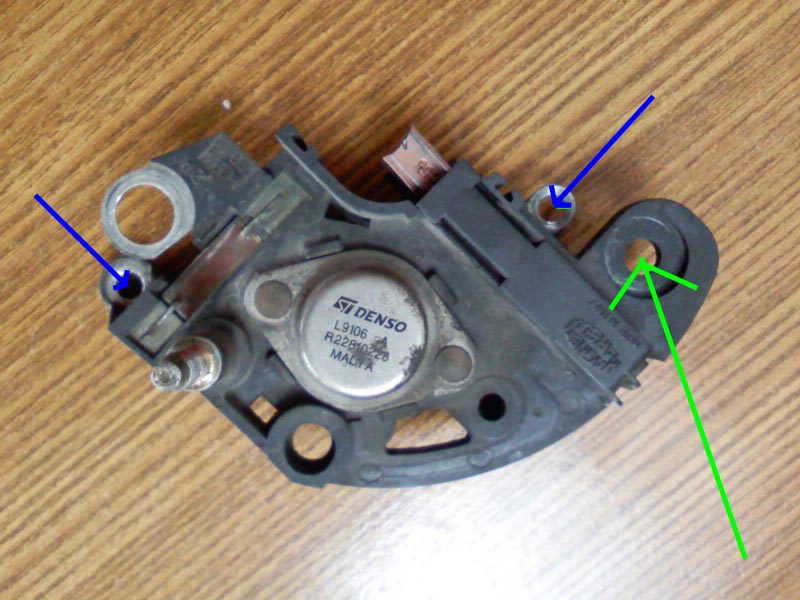

=Avtorarytet=
Зарегистрирован: 13.05.2008
Сообщения: 1875
Откуда: Україна
СообщениеДобавлено: Вс Фев 28, 2010 12:51    Заголовок сообщения: Ответить с цитатой
vikgenbaz, все просто!
1. Знімаєш клему з акума!!!
2. Вікручуєш клеми з генератора (головка на 13 і на 8 )
3. Задня пластикова кришка на защелках, знімається просто.
4. Там і буде та шоколада (фото знизу) кріпиться вона у мене гайкою на 8 і двома саморезами.
Коли відкрутиш - знамай обережно, бо щітки будуть впиратися...
Я офігел, які є фахівці по генам! Один перевірив, сказав, що все в нормі. Другий казав, що треба брати новий, бо цей своє віджив...
(На фото: Синім - місце прикруч саморезами, зеленим - гайка на 8 )
РЕГУЛЮЮЧЕ РЕЛЕ - ШОКОЛАДКА
 Просмотрено:  535 раз(а)
