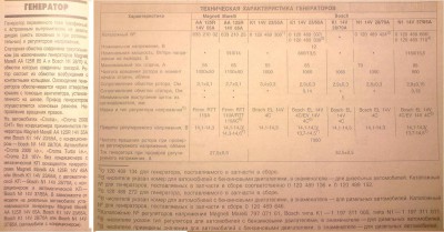

А какая мощность генератора у тебя должна быть - смотри книжку...
