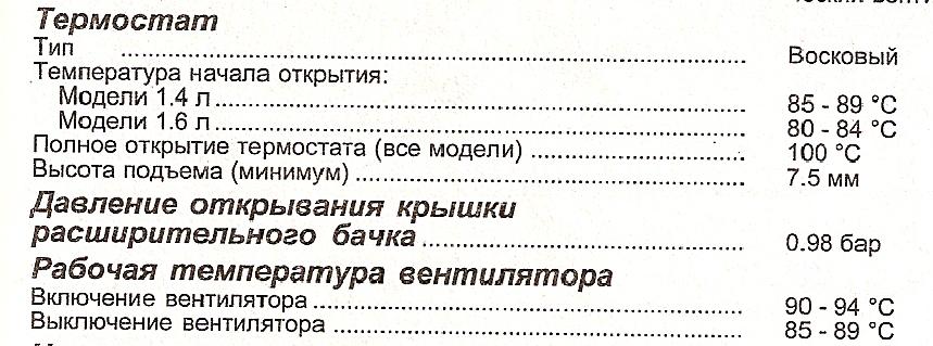

| vadik lobko писал(а): | | Где на блоке или на голове указан конкретно объем двигателя и чем визуально отличается 1.6 от 1.4 |
Посмотреть на маркировку термостата
