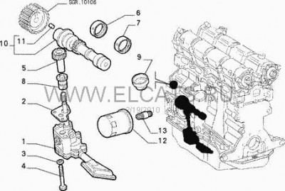

при замене ГРМ обнаружили люфт вала масляного насоса. какие из деталей нужно заменить для его устранения? Догадываюсь конечно что 6,7,9. но все же.

Хотя 6,7,9 не то, это кольца уплотнительные. вал на подшипниках наверно, может кто знает их номер или как подобрать

Це є вкладиші. І самостійно хрєн поміняєш, бо для початку треба поміряти геометрію валу і , можливо, його проточити і шліфанути, а потім по розміру чи по допуску встановити вкладиші. З азотом. З розборкою половини двигла. Можливо ще й розвертати по діаметру на координатному станку.

Страшного я думаю ни чего,но вот забавная история.Поменял товарищу комплект ГР и появился устрашающий звук напоминающий перетянутый ремень.Разобрал защиту,натяжитель на месте.Я поменял ролики,хотя это было не просто так как у нас оригинальные детали обмену без дифектации не подлажат,благо помогли знакомства,но это другая тема.Так вот эта замена ни чего не дала. Надел тогда я наушники и стал выслушивать,а шум то исходил от вала привода масляного насоса,я его и разобрал,выроботка сумашечшая но достать вкладыши у нас не реально.Собрал назат и пожилал ему удачной езды.Уже как месяц котается.Кстате я так и неуверен что шум из-за этой выроботки. МОЖЕТ КТО УЖЕ СТАЛКИВАЛСЯ С ЭТОЙ ПРОБЛЕММОЙ-П О М О Ж И Т Е!!!!!!!!!!!!!
СообщениеДобавлено: Чт Фев 25, 2010 09:50    Заголовок сообщения: Ответить с цитатой
Все на самом деле просто. Вал работает на двух кольцевых вкладышах и имеет свойство как ни странно вырабатываться. Хотя по логике должны стираться вкладыши. Вкладыши возможно поменять и самому, только оч геморное дело (я на двух моторах менял). Но сначала проверяются диаметры рабочих шеек промвала (так он называется - промежуточный вал). Если диаметры уменьшились больше нормы - вал протачивается а вкладыши берутся ремонтные. На Украине вкладыши находили, срок максимум неделя.
Теперь чем это грозит - первое как правильно сказали это шум, второе это падение давления масла и приличные подтеки через сальник промвала (все из-за люфта).

Была такая беда и шум был до боли противный.Правда люфт был осевой.Вышел из ситуации просто. Снял крышку, которая вал крепит к двиглу, и шлифанул её на наждаке. В итоге она плотнее стала прижимать вал и шум исчез. После того проехал тыщ 50 -всё в норме.
А сразу тоже собирался вкладыши менять , даже купил (5 баксов за штуку).
