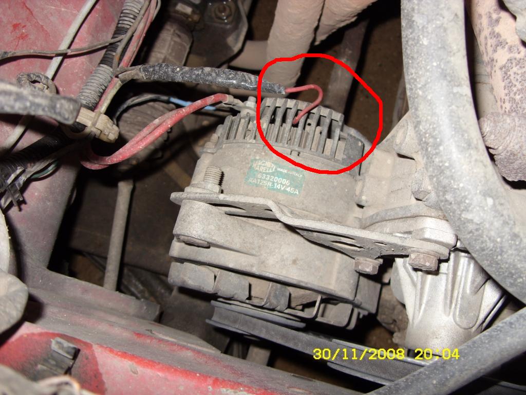

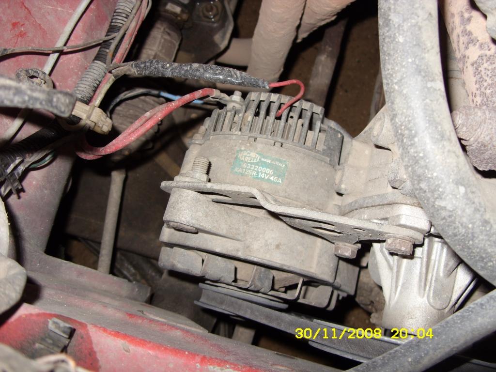

вот собственно и он - Генератор :)

APRIO
а что в геныче намучено? и кто в нем ковырялса?
это что то не правильное...

FIATuno писал(а):
APRIO

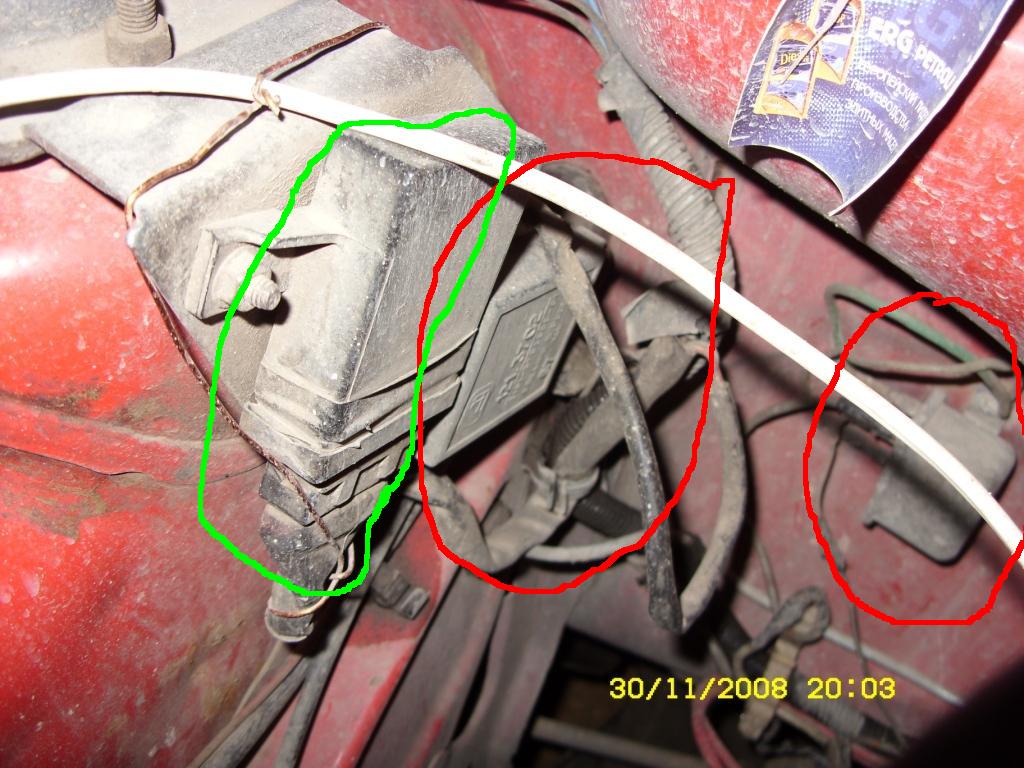

О-о-о ,еслиб я знал Smile ,могу только догадываться. Скорей всего полетела "таблетка"(реле-регулятор) ну ,или типа того ,и кто то взял "плюс" непосредственно с мостика, вобщем фиг его знает Rolling Eyes но к генычу в придачу прилогается :
А чё это за штуковина (обведённая зелёным) ?

А проблема с геной такая: зарядку даёт только на оборотах "выше средних" и то без нагрузки. Я уже замахался переставлять аккумуляторы- свежезаряженный всегда в багажнике, фактически езжу на аккумах Crying or Very sad
