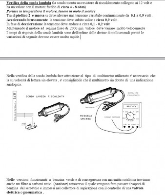

tiipo писал(а):
Отключаю все датчики таже хрень робота двигла не меняется! Лямбду проверял тестером импульс есть и меняется значет пашет!
Если "все" датчики отключил и работа не изменилась - то они не работали.
А какие это "все"? Машина не должна была бы завестись.
Тупой перевод проверки лямбды выглядит так:
"Версия с катализатором. В катализаторе транспортных средств и 'лямбда-зонда установлен (удаляет триммер СО). Проверка лямбда-зонда (зонд монтирует теплорезистора связано с напряжением 12 вольт и имеет значение с двигателем холодно около 4 - 8 Ом) Принесите двигателя до температуры, поддержания двигателя в режиме между выводами 2 и землю, она должна была определить напряжение бесступенчато от 0,1 до 0,9 вольт. Резко ускоряющего напряжения должны немедленно идти на около 0,9 вольта. В замедление, напряжение должно пойти около 0,1 до 0,2 раза, по поддержанию двигателя при фиксированной скоростью 2000 об / мин значение должно меняться очень быстро время срабатывания датчика кислорода находится в десятке миллисекунд, так что изменения сигнала должно быть очень быстрым.
При проверке кислородного датчика быть осторожным с типом мультиметр использовать и 'нужно читать скорость высокая, и' рекомендовала мультиметр оснащен аналоговой индикацией. Запуск версии Зеленые бензина с каталитическим преобразователем и, следовательно, есть фильтр с активированным углем (канистры), были пройти через которые парами бензина в баке и помещен в впускной коллектор с контролем электрический или пневматический клапан."
Вот так проверяют лямбду по "мануалу".
