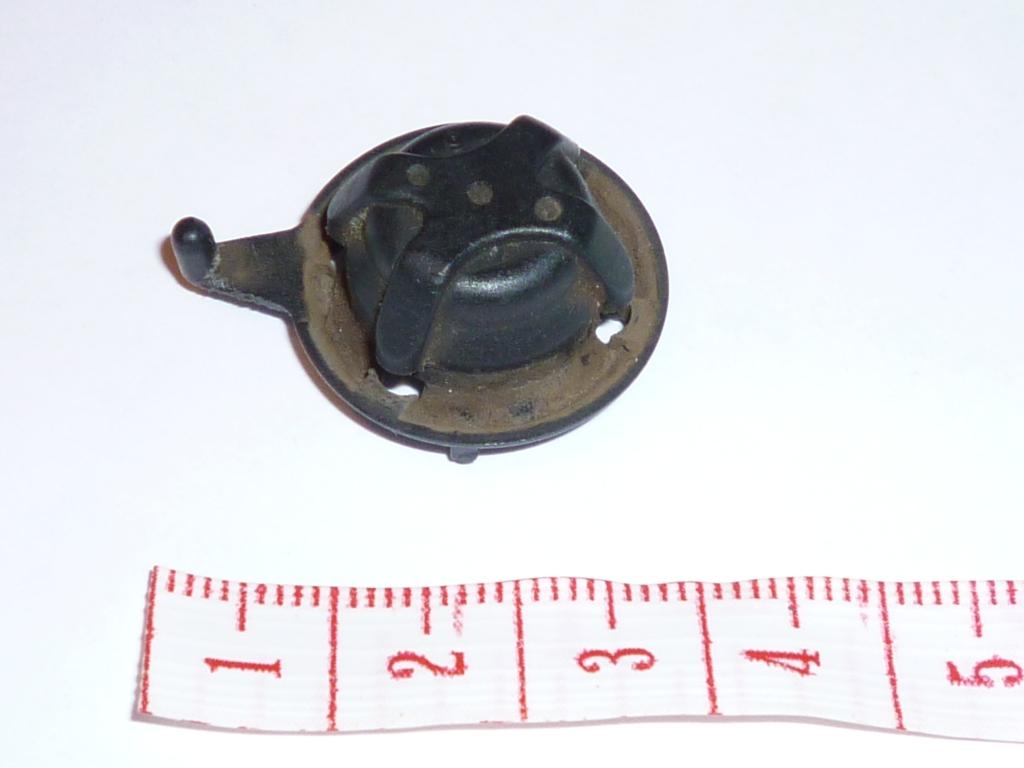

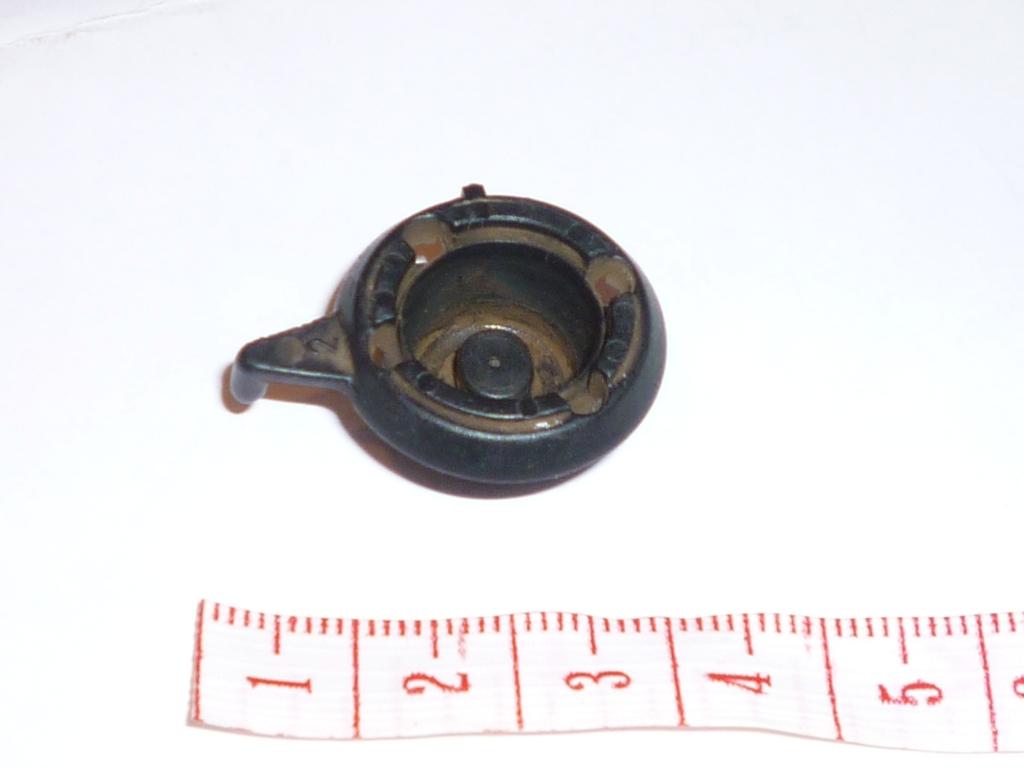

Прилагаю фото пластикового шарнира на тяге. Кто знает - это Бош или Марелли?

Если ты разобрал то там написано. и движок подписан, а у меня Марели но втулки выглядели по другому (цельные, без крестовой накладки и без хвоста). Видел на разборке трапецию с такими как у тебя, но производителя не помню к сожалению.

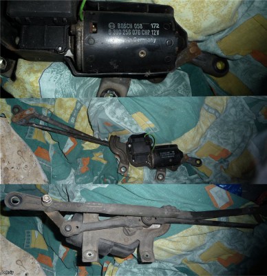

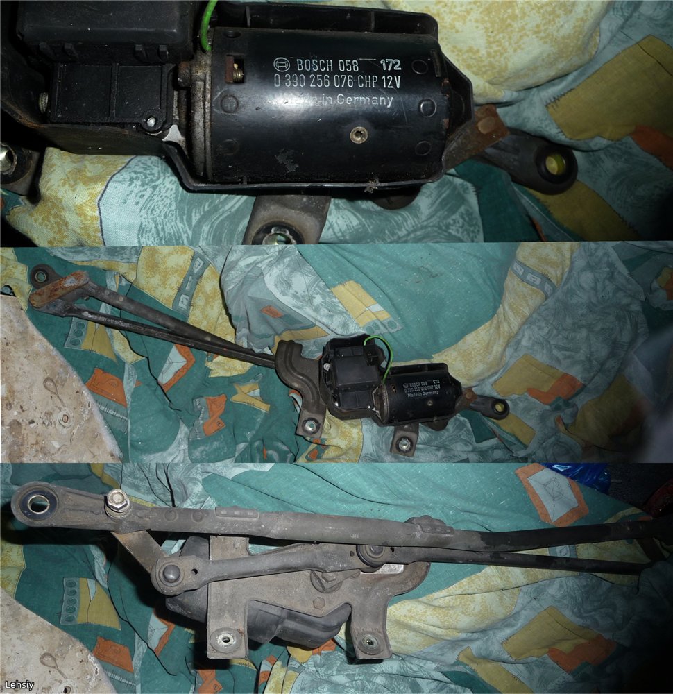

У меня втулка вся целиковая, это не крестовая накладка, просто такая форма. Она вставляется в тягу, поворачивается градусов на 30 и хвост фиксируется в отверстии.
Кстати, на форуме Альфистов нашел фото трапеции Бош, но там тоже втулки другие. Вот и загадка, если у меня не Марелли и не Бош, тогда что?

У меня Марелли, а втулки такие как на фотке. Похоже взимозаменяемые.

Вобщем заказал сегодня пару втулок МАЛО по 0,37$.
Попутно вопрос: втулки МАЛО вроде бы резиновые, а родные пластиковые. Или я ошибаюсь? Как они ходят на трапеции?

Да втулки резиновые, слегка отличаются наружной конфигурацией, поэтому далеко заганять не следует в пластину. Садятся туговато, сжимал плоскогубцами и помогал отвёрткой, перед сборкой не забыть смазку. Заказывай 3 шт, чтоб все сразу поменять.
