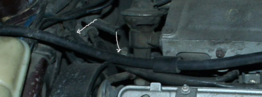

Машина долго стояла в гараже. До этого при езде чуствовался запах бензина. Решил залезть под капот перед выездом.
Обнаружил разрыв на шланге. Не подскажите как оно называется и где это можно купить, .и можно ли при поврежденном проехать пару десятков км.?
Фото прикрепляю

Шланг расширительного бачка - верхний, онже паровой шланг, онже воздушка термостата.
Себе брал на березке - рылись в куче такихже Very Happy. До этого был тосольный с базара - поменял бо криво входил в бачек (на родном изгиб -правильный по финшую)

э... я имел ввиду не этот длинный, что от тосольного бачка. а тот что под ним - если увеличить фотку там видно. он идет к форсункам.
фотки другой нет нормальной (((

если сразу идет в рампу и заканчивается гайкой на 19 - напорный трубопровод.
если уходит в дебри - обратка
На сопливой топливной всякие поездки исключить, темболее в напорном шланге давка 3 Атм. Я сегодня фильтр топл менял через 30 мин после отстоя - яж труселя были мокрыеVery Happy
Шланг искать армированый бензиновый d=6мм. Опятьже березка - вся линейка полных инжекторов запитывается с угла.
Возможно получится обрезать и натянуть на штуцер (если длинны хватит - не видно где течь), но опятьже огрызок может сорват двигатель гуляя под капотом.

да точно. заканчивается гайкой со стороны мотора... а с обратной стороны уходит кудато вниз.
запускал и газовал - вроде не течет ничего. но порватость там сильная...
разрезать и натянуть его - это наверно неправильно будет. там на концах крепления специальные.
думал заехать на днях к мастеру, но теперь не знаю даже...
а сложно ли его самому поменять... ?
