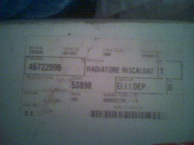

Это радиатор печки.
1) Либо течет (будет влажно под торпедой в районе педалей и под прикуривателем) что можно исправить но не на значительный период времени.
2) Либо менять сам радиатор. А с этим сложность вплане того что их есть два вида. И чтобы узнать это необходимо его достать. Но у меня в гараже валяется мой старый. Я думаю у Пунто 1 они одинаковые. Сегодня посмотрю и отпишусь какой нужен.

Добавлено: Чт Ноя 09, 2006 16:40 Заголовок сообщения: |
Michael7
Это то что было на коробке от радиатора печки
