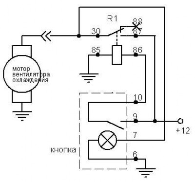

Всем доброго вечера. У меня была таже проблема, в один прекрасный момент карлсон перестал запускаться. Временно поставил кнопку на включение прямо от аккумулятора без всякого реле.
Сегодня был выходной, и решил довести все до ума. Замыканием контактов на датчике вентелятор не включался, следовательно датчик рабочий, что меня сильно порадовало. Далее искать причину поломки штатной схемы нестал, поскольку проводов немерено, да и колхоз в проводке присутствует. подключал карлсона от аккумулятора через реле по схеме привиденной ниже. Но кантакты которые выходят на кнопку (по схеме) подключил к датчику включения вентелятора. после того как все было подключено, завел машину и немного покатался, но при обычной езде выше 70 градусов не грелась. Приехав дамой оставил машину на холостом ходу и немного погазовав температура поднялась до 90 градасов. И вуаля на 90 градасах карлсон включился.
Но есть еще пару вопросов:
Когда температура падает где то до 85 градусов вентелятор отключается. Так и должно быть или температура выключения должна быть ниже???
Всю эту схему я запитал прямо от аккумулятора, насколько это плохо или нет ничего страшного???

где предохранитель ???
спалить машину хочешь ?
- нормально, только не забудь поставить предохранитель
