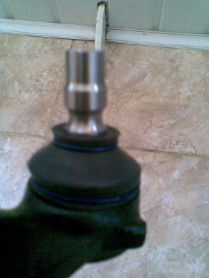

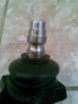

Мне пришли 2 рычага:
Рычаг на 15 правый-Optimal какой-то...По нему проблем нет..
И второй рычаг на 15 левый-Optimal G6-038...Толщина пальца на самом деле на нем 17..
Фото 2-ух пальцов я выложил.Они различаются по толщине..
Подскажите пжста, как такое может быть?
Optimal какой-то
 Просмотрено:  283 раз(а)
Optimal G6-038
 Просмотрено:  280 раз(а)
СообщениеДобавлено: Чт Июл 01, 2010 20:12    Заголовок сообщения: Ответить с цитатой
olezek007
может запарка производителя.а дай мне номер того что на 17.

olezek007
та не орегенал,а тот что купил.я так понял вот он Optimal G6-038 то это на 15,а если Optimal G6-036 то на 17.если не секрет по чём брал??[/b]

СообщениеДобавлено: Чт Июл 01, 2010 20:56    Заголовок сообщения: Ответить с цитатой
На рычаге написано G6-038.Я замерил толщина 17.Подойдет или не подойдет он мне?

СообщениеДобавлено: Чт Июл 01, 2010 21:01    Заголовок сообщения: Ответить с цитатой
olezek007
странно как то получаеться,ибо на темпру никогда не ставили пальцы шаровой на 15 Wink или же кто то куоаки менял
давай зделаем проще,насколько болт шаровой ?13 или же 15?
