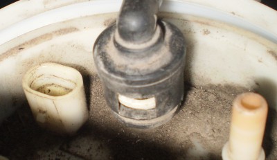

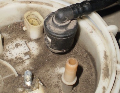

не могу с ним справиться,да и как это сделать тоже не представляю....помогите,плиз

двумя плоскими отвёртками нажимай в дырки и тащи вверх.
Вот колхозить не надо. Нажать на разъем в сторону противоположную снятию, сжать двумя пальцами усики и легко снять разъем.

так вот в этом то и цинус-надо без усиков....
