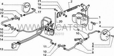

СообщениеДобавлено: Сб Авг 28, 2010 16:14    Заголовок сообщения: Ответить с цитатой
FALO_ITALO
что бы точнее было покажи на ресунке.
