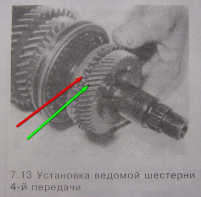

Смотрел повнимательней шестерню 4-oй,не знаю как оно правильно называется,но на шестерне есть с одного краю шестерня чуть поуже и повыше,по ходу синхронизатор на неё налазит,так вот она прокручивается,на той что поменял тоже такая же история,мне сказали что она должна сидеть на шестерне мёртво,значит получается дело в ней...
Ты хочешь сказать, что та часть, которую я указал красной стрелкой вращается отдельно от той, которая указана зелёной?!?! Конечно этого не должно быть. Похоже сорвало...
Но чтобы на двух шестернях!!!! Мне ещё ни одной такой не попадалось, а тут две подряд?!!! Странно... не верю я в такие совпадения... Может на той шестерне, которую ты поставил с другой коробки, сорвало уже на твоей коробке? Когда поменял сначала всё нормально было? или сразу дёргалась? Похоже, что собака там ещё где-то зарыта, раз срывает шестерни... Хотя я всё-равно не могу себе представить, как их срывает, а не разламывает...
P.S. ...в голову приходит такой вариант - при сборке коробки не установили блокировочные штифты из штоков вилок и появилась возможность втыкать заднюю передачу вместе с 4-й... вот в этот момент и срывает шестерню...
