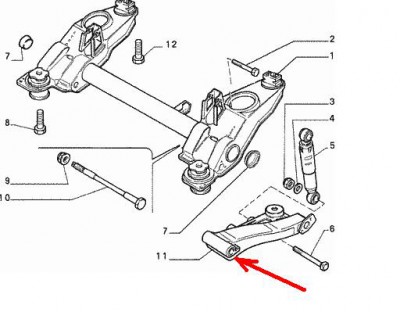

Всё очень просто! Покупаешь ремкомплект заднего рычага. Находишь пару десятков тем на этом форуме о том как его менять и будет счастье. Вот одна из них http://fiat-club.org.ua/forum/viewtopic.php?t=14787

я почти уверен что ето в рычаге трабла. у меня тоже такое было

+питсот. У меня такое было на обеих сторонах. В обоих случаях решилось рычагом. И точка

Рычаг или нет определяется так: поддомкрачиваеш зад и шевелиш за заднее колесо, если есть шат то рычаг (рем комплект рычага), а если задние колёса домиком то сто пудово рычаг. А скрипит там раздолбаный подшипник.

Спасибо, наверное точно рычаг, колесо заваленное. Ох гемор предстоит.
