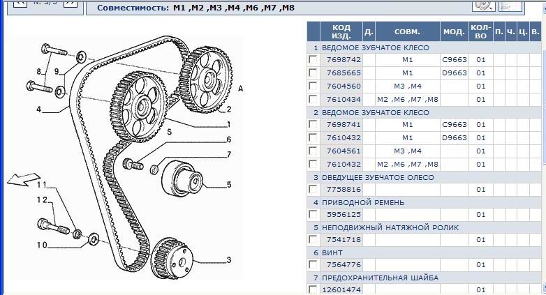

Полезное. В фиатах привязка к ВМТ четвертого цилиндра.
Епер все зеркалит.
69.75 KB |
343 раз(а) |

| Спасибо за спецификацию!
