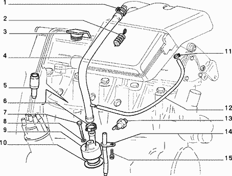

Сегодня обрыскал машину в поиске датчика, не нашёл, где искать???

СообщениеДобавлено: Пт Дек 10, 2010 11:40    Заголовок сообщения: Ответить с цитатой
Если присесть спереди и заглянуть под бампер - увидиш его сразу правее масляного фильтра

СообщениеДобавлено: Пт Дек 10, 2010 12:13    Заголовок сообщения: Ответить с цитатой
amid
Не путай человека. У него датчик давления масла находится над сапуном чуть правее.

A-Lex
Зарегистрирован: 16.05.2007
Сообщения: 4598
СообщениеДобавлено: Пт Дек 10, 2010 15:36    Заголовок сообщения: Ответить с цитатой
Датчик давки масла на картинке под номером 13
