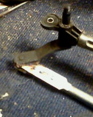

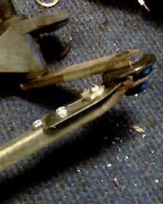

Вчера вечером, как и полагается во время дождя Laughing остановился правый дворник, а через минуту заклинил и левый Crying or Very sad
Ситуация мне знакома еще с прошлого Добло, поэтому на сегодня запланировал ремонт (с усовершенствованием) трапеции. Так как опыт уже есть решил поделится с форумчанами italy
И так по порядку:
1. Снимаем щеткодержатели с щетками
2. Откручиваем и снимаем пластиковые накладки (первой снимаем правую)
3. Откручиваем три болта крепления трапеции с двигателем, отсоединяем разьем и вытягиваем трапецию с двигателем в телое место Laughing

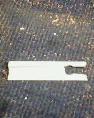

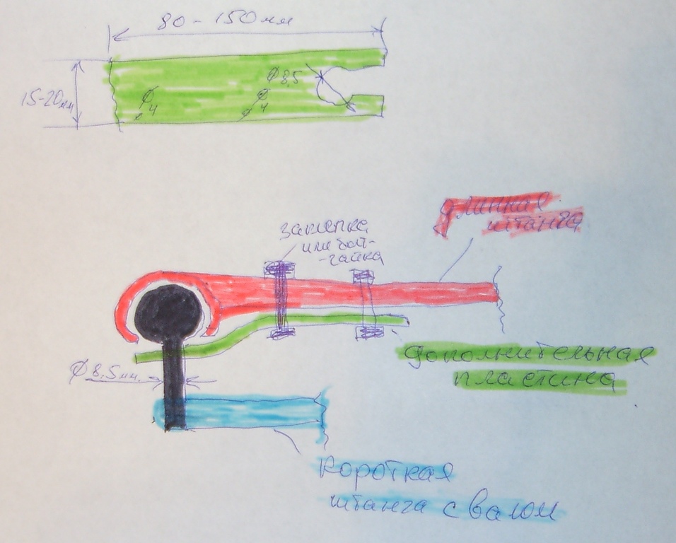

4. Изготавливаем (или находим в народном хозяйстве Very Happy ) две пластины согласно чертежа и творческого подхода
5. Очищаем, промываем, смазываем все шарниры, вставляем выпавший шарнир на место.

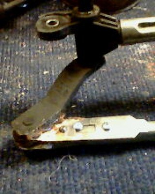

6. Заводим изготовленную пластину вырезом под шарнир и прикрепляем ее к штанге любым доступным способом (заклепки, саморезы, болт-гайка). Одно отвестие на штаге уже имеется!
7. То же самое я проделал и с еще не слетающим шарниром (на всякий случай Laughing ).
8. Собираем все в обратном порядке. Если попутали щеткодержатели - слева (водительская сторона) - щеткодержатель выгнутый, справа - прямой.
Материал для дополнительных планок - металл толщиной около 1мм. На прошлом доблике я использовал детали от СОВЕТСКИХ розеток. Сегодня я использовал планки от старых видеокарт. После "примерки" сразу становится понятно подходит или нет материальчик Laughing
"Плюсы" такого тюнинга:
1. Не нужно никаких магазинов.
2. Возможно сделать и в полевых условиях из подручных материалов.
3. Увеличение надежности (уменя слетел шарнир от замерзшего листья, в полости трапеции Rolling Eyes ) и долговечности.
"Минусов" я не обнаружил - может вы подскажите Wink
Ну, вродь как все. Сорри за "чертеж" и фотки слабенькие. Если че непонятно - спрашивайте.

СообщениеДобавлено: Пт Дек 10, 2010 20:26    Заголовок сообщения: Ответить с цитатой
согласен нормальное решение. я как временное решение на шарнир натянул термоусадочную трубку - пока работает. Была мысль от 2110 втулки всунуть но нигде не нашел.

СообщениеДобавлено: Пт Дек 10, 2010 21:55    Заголовок сообщения: Ответить с цитатой
Stas_Bar
буду в Киеве с Меня пиво.
я тут эту идею украду,на коробке трос переключения точно такой же шарнир имеет,пластмаска внутри стерлась он и соскочил.на выходных так и сделаю)
СПАСИБО.
Stas_Bar
Зарегистрирован: 02.02.2009
Сообщения: 967
СообщениеДобавлено: Пт Дек 10, 2010 23:18    Заголовок сообщения: Ответить с цитатой
Да ладно! Какой там "украду". Я особо на авторство идеи и не претеную Embarassed . Еще при совке на военке работал - помойму там гдето увидел, что шарниры таким образом "страховались" от выпадания, а может и приснилось Laughing

Stas_Bar
Сообщения: 967
СообщениеДобавлено: Сб Дек 18, 2010 12:14    Заголовок сообщения: Ответить с цитатой
Не получилось. Испортил. В итоге высверлил всё и поставил с наружи две мощные шайбы,внутри тоже пару шайб,но из белого фторпласта.Аккуратно подтянул самозажимной гаечкой
Такой вариант я тоже рассматривал, но (ИМХО) он более трудоемкий, материалозатратный (шайбы фторопластовые определенных размеров у себя не нашел) и, самое главное этот вариант не дает рычагам те степени свободы, что дают шарниры (как-то так Laughing )

Muzzy
Зарегистрирован: 30.09.2008
Сообщения: 2005
СообщениеДобавлено: Пн Дек 20, 2010 12:24    Заголовок сообщения: Ответить с цитатой
замечу что как вариант срочного полевого ремонта термоусадка обтянутая сверху пальца шарнира работает на ура. Вчера жене по быстрому так сделал - не разбирать чтобы все обледеневшее, благо левый дворник вышибло. Похоже надо закрывать боковые ниши чем то от грязи - втулки полные всякого дерьма.

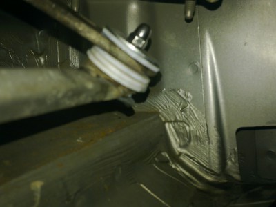

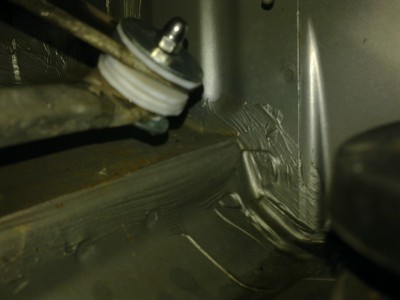

СообщениеДобавлено: Пн Янв 03, 2011 22:08    Заголовок сообщения: Ответить с цитатой
вот моё творчество! всё поменял на нержавеечку,убрал самозажимную гаечку! сама зажималась,собака!поставил конусную гаечку и увеличил (методом подбора) болтик,чтобы небольшой люфтик был!
 Просмотрено:  1436 раз(а)
 Просмотрено:  1853 раз(а)

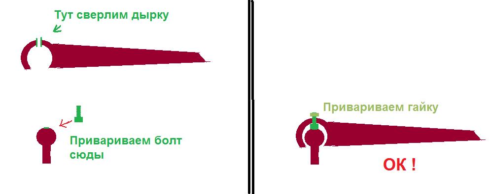

redspirit
Зарегистрирован: 08.03.2010
Сообщения: 164
Откуда: Хмельницк
Авто: Добло
СообщениеДобавлено: Пт Янв 07, 2011 02:35    Заголовок сообщения: Ответить с цитатой
А что так сложно? у меня когда выскочил из держателя дворник так назад его було сложно засунуть - обтесали болгаркой, засунули - перестал держаться - просверлили дырку, наварили болт (смотреть мой рисунок) - уже полтора года работает!

Александр Т.
Зарегистрирован: 16.12.2010
Сообщения: 236
Авто: Fiat Doblo Maxi 1,9 Multijet 120 л.с.
СообщениеДобавлено: Пт Янв 07, 2011 10:56    Заголовок сообщения: Ответить с цитатой
... У МЕНЯ ПРАКТИЧЕСКИ ТОТ ЖЕ ПРИНЦИП,ТОЛЬКО НИ ЧЕГО НЕ СВАРИЛИ И НЕ СНИМАЛИ ДАЖЕ ... !
