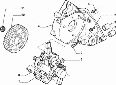

Не поспішай знімати насос, спробуй визначитись з місцем підтіканя. можливо то місце підключеня паливопроводів.
PS. Ремінь знімати потрібно.

Лье с под крышки где номер 1. Видать капец сальнику. Вскрытие покажет. Всем спасибо. Всё это случилось у знакомого, хотя у меня при пробеге в 200т тоже слегка всё сырое.Видать болезнь? Интересно какой нужен ремкомплект?
