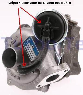

СообщениеДобавлено: Пт Мар 11, 2011 04:09    Заголовок сообщения: Ответить с цитатой
serix писал(а):
Letun писал(а):
Обрати внимание на клапан вестгейта. Не разберешься - подъезжай. 2234325
Я так понял, этот клапан клинит, и он не сбрасывает лишнее давления, и в этот моменты мозги уменьшают количество топлива, переходя в аварийный режим, что бы не разорвало трубки!!!
Клапан не сбрасывает лишнее давление.
Он не дает ему создаваться.
При увеличении давления шток поворачивает
заслонку в горячей полости и поток выхлопных
газов идет в обход рабочего колеса турбины.
Клапан имеет пневмопривод.
Первым делом проверить его герметичность
и целостность подходящей трубочки. См. фото.
Убедиться, что шток клапана перемещаеться
сильно потянув за него.
Дальше хуже, но будем надеяться на лучшее.
Если отключить клапан аварийного наддува получиться дрэгстер.
Очень не надолго. Пока мотор выдержит. Laughing
