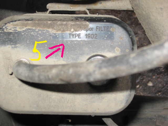

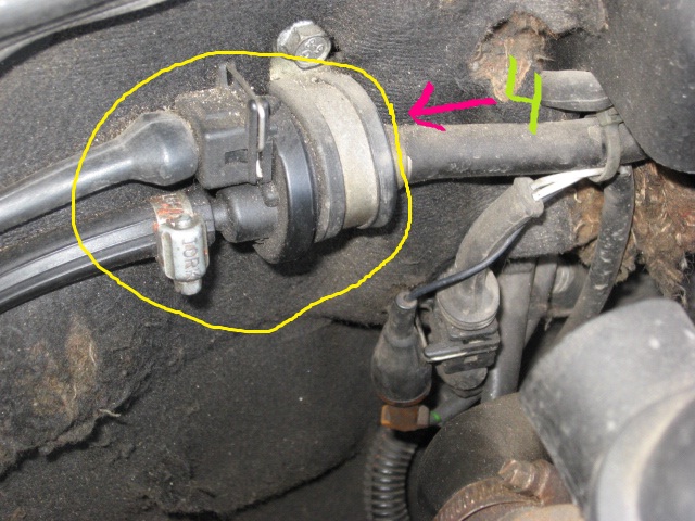

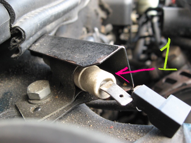

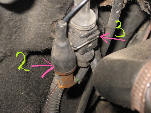

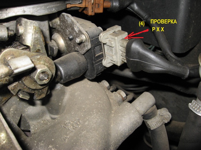

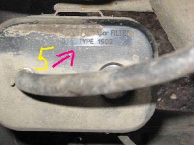

Обращаюсь к уважаемым фиатоводам. Помогите распознать? Что и для чего предназначено? FIAT Tempra 1991г моно 1.6
1-?
2-?
3-?
4-?
5-?
Заранее благодарен!

СообщениеДобавлено: Вс Апр 10, 2011 14:21    Заголовок сообщения: Ответить с цитатой
Темпра моноінджектор?
1 -- балансировочное сопротивление
2,3 -- лямбда с подогревом
4 -- електроклапан на дожиг паров бензина
5 -- фильтр из той же системи.

СообщениеДобавлено: Вс Апр 10, 2011 15:14    Заголовок сообщения: Ответить с цитатой
ПОДСКАЖИТЕ (ФОТО-№2) ЗДЕСЬ МОЖНО проверить работоспособность лямбды? тестером.
(ФОТО-№5) фильтр, а он вообще нужен? Сомневаюсь в его работоспособности за столько лет!
Толковый выбор приходит с опытом, а к нему приводит выбор бестолковый!
СообщениеДобавлено: Вс Апр 10, 2011 15:30    Заголовок сообщения: Ответить с цитатой
Алексей
Да.
BUSH
Нужен осцилограф. Очень частие изменеия напряжения от .1 до .9в.

СообщениеДобавлено: Вс Апр 10, 2011 20:34    Заголовок сообщения: Ответить с цитатой

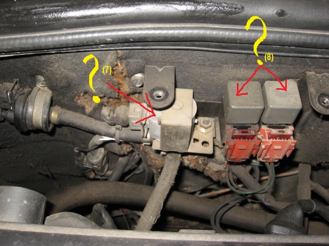

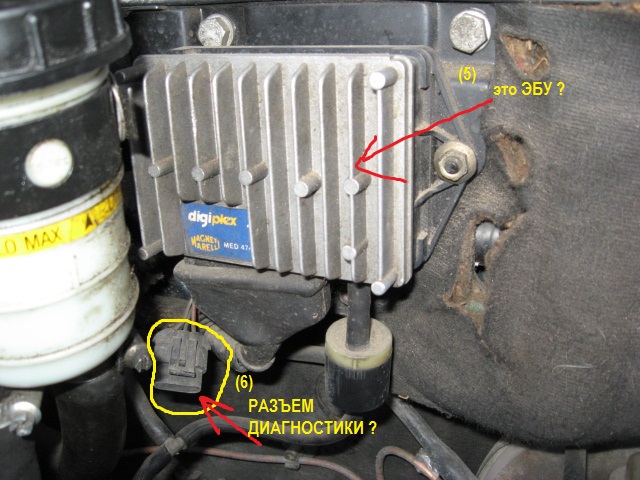

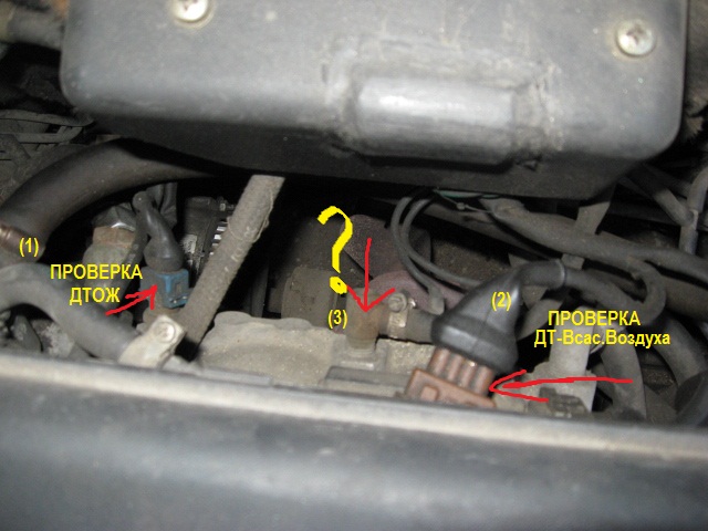

1-?
2-?
3-? Подключено вакуумной трубкой через тройник к ЭБУ.
4-?
5-?
6-?
7-?
8-?

СообщениеДобавлено: Вс Апр 10, 2011 21:01    Заголовок сообщения: Ответить с цитатой
1- датчик температуры охлаждайки (ДТОЖ)
2- датчик температуры всасываемого воздуха+форсунка
3- не знаю
4- регулятор холостого хода (РХХ)
5- ЭБУ Диджиплекс
6- разъём диагностики
7- не знаю
8- реле управления и реле бензонасоса.

СообщениеДобавлено: Вс Апр 10, 2011 21:29    Заголовок сообщения: Ответить с цитатой
(6)-разъем диагностики
ПИСАЛ
"Pustynnikov"
если я все правильно вспомнил, то ищите в ногах пассажира разъем диагностики, включайте зажигание и замыкайте между собой контакты A и B, потом считайте мигающие коды ошибок с лампы CHECK.
Коды:
12 Начало проверки и Конец проверки.
13 Нет сигнала, кислородный датчик.
14 Датчик температуры охлаждающей жидкости, низкий уровень сигнала (цепь закорочена)
15 Датчик температуры охлаждающей жидкости, высокий уровень сигнала (цепь разомкнута)
21 Датчик положения дроссельной заслонки, высокий сигнал.
22 Датчик положения дроссельной заслонки, низкий сигнал.
23 Датчик температуры воздуха.
25 Датчик температуры воздуха.
33 Датчик абсолютного давления в коллекторе, напряжение слишком высокое.
34 Датчик абсолютного давления в коллекторе, напряжение слишком низкое.
42 Модуль зажигания, сигнал зажигания отсутствует.
51 Блок управления неисправен.
52 Короткое замыкание лампы проверки двигателя.
55 Блок управления неисправен
ЭТО ТОТ САМЫЙ РАЗЪЕМ ?!!!
ЛАМПА--- CHECK.???(где? какая?)

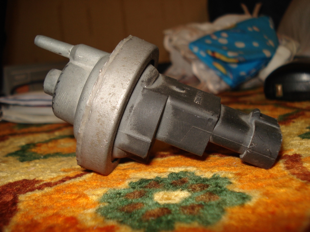

помогите опознать это чудо Fiat Tipo 1.4 monojetronic Digiplex II 1990 г.
какое должно быть сопротивление между 1-2, 1-3 и 2-3 контактами? а то навернулась плата внутри, хочу восстановить.

СообщениеДобавлено: Пн Июн 13, 2011 22:05    Заголовок сообщения: Ответить с цитатой
это чудо очень похоже на датчик эконометра...
по крайней мере у меня на унике датчик эконометра очень пожий стоял.

СообщениеДобавлено: Пн Июн 13, 2011 22:14    Заголовок сообщения: Ответить с цитатой
все таки, наверное это он и есть, но вопрос: какое значения сопротивления между тремя разными контактами?
Возьми от жизни всё!!
Сообщения: 13805
СообщениеДобавлено: Пн Июн 13, 2011 22:20    Заголовок сообщения: Ответить с цитатой
там + и - питание и один управляющий. как и в каких параметрах эта приблуда работает я так и не понял, померять было нечем. ща его просто нет - снят за ненужностью.

СообщениеДобавлено: Пн Июн 13, 2011 23:45    Заголовок сообщения: Ответить с цитатой
нет. внутри обычный аналог переменного резистора. + и - в нем нет и никакого управляющего тоже.
нужно измерить сопротивление между 1 и 3 клемами.
