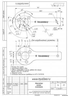

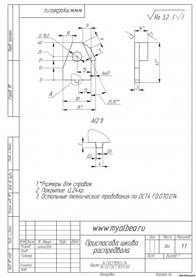

Вот :
http://www.doblo-club.ru/forum/ipb.html?s=&showtopic=887&view=findpost&p=22100
Я по этим чертежам сделал,все совпадает.
Вот мой отчёт по замене ремня с кондукторами моего изготовления.
http://www.doblo-club.ru/forum/ipb.html?s=&showtopic=887&view=findpost&p=22169

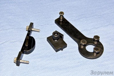

Вот нашёл.
Если зубчатій шкив Р.В снимать не будешь,то достаточно двух
Фиксатора К.В и фиксатора шкива Р.В.
Фиксатор Р.В.(тот,что на фото с двумя болтами) не нужен.
Wink
