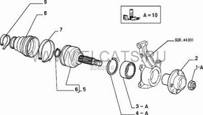

Mixer84A изучаем сначало илюстрации,а потом ремонтируем.
 Просмотрено:  554 раз(а)
Спасибо за совет, вчера на exist изучал точно такую же картинку Smile
