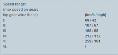

Сообщения: 25292
СообщениеДобавлено: Пн Дек 09, 2013 23:48    Заголовок сообщения: Ответить с цитатой
по числам пока не нашел, но надыбать можно, если порыццо.
это 3.0 вэ6.
