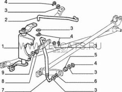

Как зовется не знаю, стоит на панде 91г. Крепится к 5 ступке кпп, №1 на фото. Или весь механизм в сборе.

Похожая деталь на уновских пятиступках стоит.
СообщениеДобавлено: Пн Апр 04, 2011 17:23    Заголовок сообщения: Ответить с цитатой
Деталь Уно-Панда, в обиходе - кронштейн кулисы. Вполне подлежит реставрации.

+1 ! купил машину без коробки и затем коробку без такого кронштейна - сварил из длинного болта ,пары точеных втулок и кусков 2 мм сталюки - ходило 4 года - пол европы проехал - так и продал !

Самодельная и стоит, люфт огромный. Передачи переключаются с большим трудом (кпп после капиталки). Думаю проблема в этом узле.
так поставь туда втулку и люфтить не будет.
Я на своей коробке раз в год меняю втулки, вырезанные из жестяной банки Rolling Eyes
