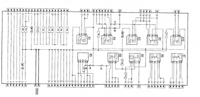

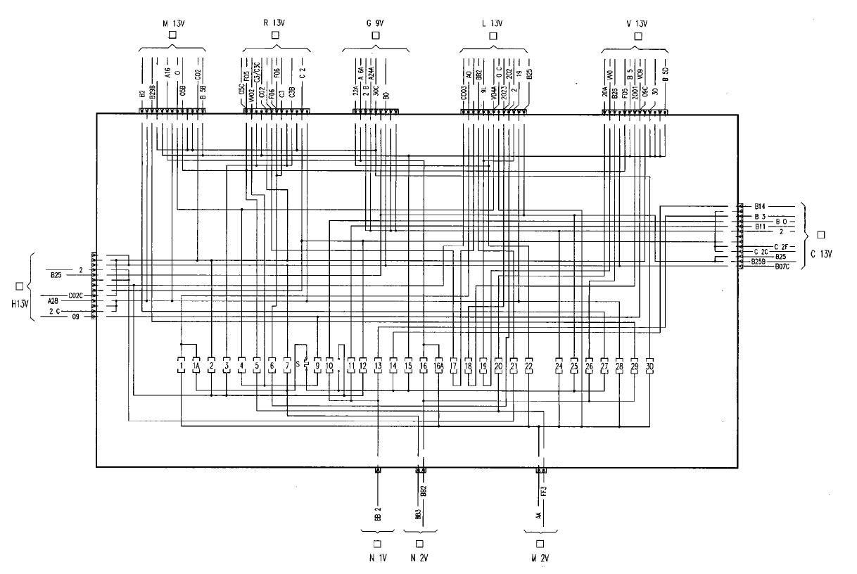

Можливо це вони.

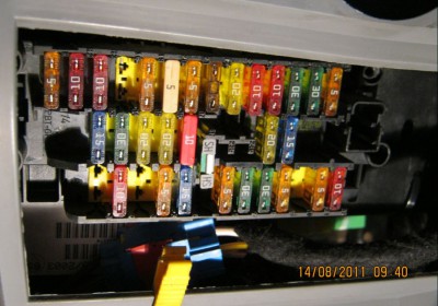

Это не то... нужна схема, желательно цветная, что бы было видно какой предохранитель за что отвечает.[img][/list]
Вот так выглядит мой блок предохранителей, тот что под рулем.

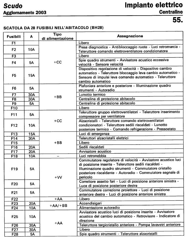

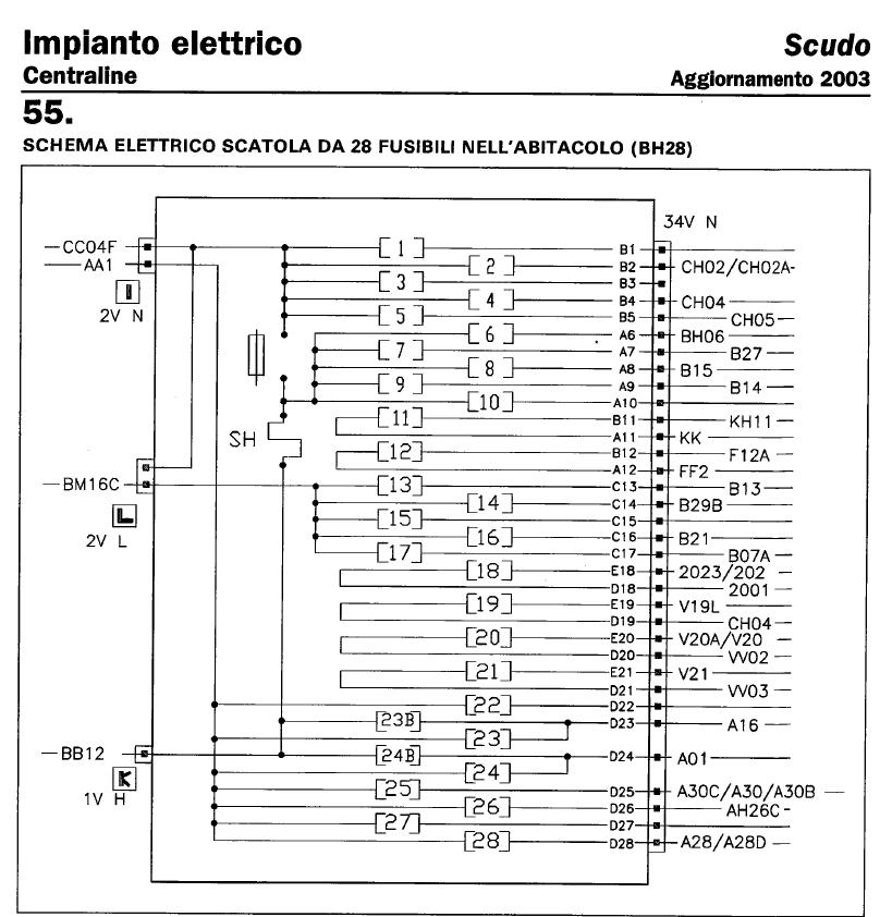

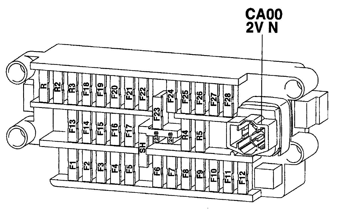

На італійській.

Спасибо! Вроде бы оно. Буду переводить на русский и проверять на практике. А с какого сайта эта информация?
