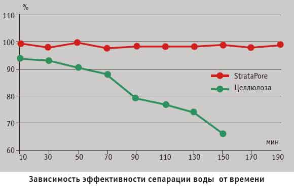

jack74 писал(а):
"забиты водой" Smile прикольно звучит Wink Фильтр пропускает воду
так зачем тогда нужен такой фильтр, который пропускает воду? не сочтите рекламой, но благодаря фильрующему элементу отделяется эмульгированая вода.
"лучшие показатели по очистке топлива от воды на сегодняшний день у фильтров-сепараторов Fleetguard, которые отделяют не менее 95% воды, находящейся в системе, включая свободную и эмульгированную"
Там снизу график есть...
