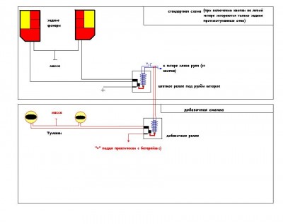

Да, темка безусловно интересная.... есть и у меня такая кнопочка в торце левого переключателя...(я называю её недоработчкой итальянцев 1988-89гг.)..... я сделал всё намного проще (я про выведенную кнопку передних туманок)... Вот схемка, которую я быстренько накидал в пейнте...
 Просмотрено:  1012 раз(а)

СообщениеДобавлено: Ср Фев 07, 2007 11:42    Заголовок сообщения: Ответить с цитатой
т.е. ты одной кнопкой включаешь и противотуманки впереди и задние, в пасмурную погоду напрасно горят задние, ИМХО, а лампы там по 21 Вт
