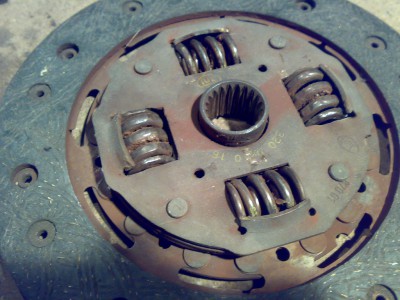

А менял один выжимной? У меня до замены корзины, выжимного и диска сцепы тоже скреготал, сейчас (после замены) тишина..., и педаль теперь охренительно мягко выжимается.

CreAtoR писал(а):
могут пружины скрести..заочно можем фантазировать до потери пульса Smile
Как раз они у меня и скребли Smile
Видно как выбило пружины
