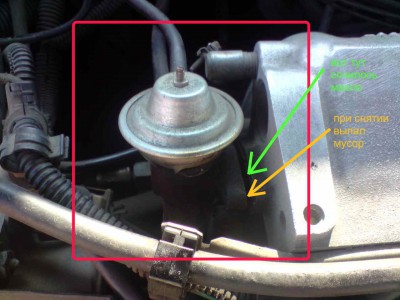

Сегодня нашел вот такую "хрень".... за что она отвечает???
Я ее открутил и от туда какой то мусор с болтом выпал...

Это и есть регулятор давление топлива

СообщениеДобавлено: Ср Окт 26, 2011 14:55    Заголовок сообщения: Ответить с цитатой
Do_Sancho
На этом регуляторе прокладка плохая, а внутри куча болота ()
Если посадить на герметик? или та прокладка роли не играет?
Do_Sancho
Зарегистрирован: 08.06.2009
Сообщения: 2185
СообщениеДобавлено: Ср Окт 26, 2011 15:02    Заголовок сообщения: Ответить с цитатой
а не мембрана у тебя часом лопнула?

Invoker
Зарегистрирован: 13.09.2010
Сообщения: 598
Откуда: Vinnytsia
Авто: Fiat Tipo 2.0 MPI IAW 4U3.P8
СообщениеДобавлено: Ср Окт 26, 2011 15:05    Заголовок сообщения: Ответить с цитатой
Do_Sancho
Фиг его знает...
Куда смотреть чтоб мембрану увидеть? ))
Invoker
Сообщения: 598
Откуда: Vinnytsia
СообщениеДобавлено: Ср Окт 26, 2011 15:13    Заголовок сообщения: Ответить с цитатой
Только что смотрел с помощью зеркала, вроде бы целая мембрана...
Invoker
Сообщения: 598
Откуда: Vinnytsia
СообщениеДобавлено: Ср Окт 26, 2011 15:15    Заголовок сообщения: Ответить с цитатой
Do_Sancho
А этот клапан давки топлива связан с впускным коллектором?
Или просто крепится на нем?
