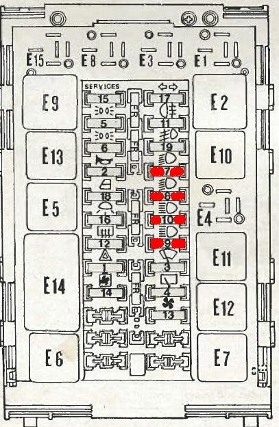

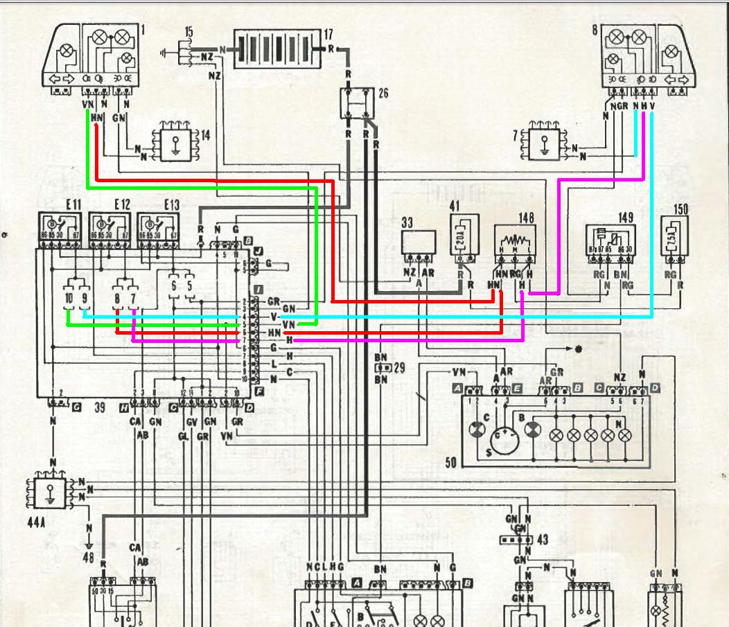

Пропал на левой фаре ближний, а на правой дальний. кинул от одной к другой фаре проводку все работает. но это же не правильно?! Куда лезть что делать?

СообщениеДобавлено: Сб Окт 29, 2011 11:54    Заголовок сообщения: Ответить с цитатой
Здесь будет схема твоя Reading
СообщениеДобавлено: Сб Окт 29, 2011 14:56    Заголовок сообщения: Ответить с цитатой
DRAGON
Ну там же простейшая схема с наукой о контактах.
Качни мануал, возьми и сделай. Схема света у всех Типо одинаковая.

TroF_911

DRAGON
ем....а предохранителе целые??

да вроде как бы... а что предохранители идут на левую и правую сторону по отдельности?

СообщениеДобавлено: Сб Окт 29, 2011 23:45    Заголовок сообщения: Ответить с цитатой
DRAGON
Специяльно скачал по той ссылке для тебя, как видишь предохранители разные

TroF_911 писал(а):
DRAGON
DRAGON писал(а):
да вроде как бы...
Там же
 Просмотрено:  237 раз(а)

sheva70 писал(а):
TroF_911 писал(а):
DRAGON
DRAGON писал(а):
да вроде как бы...
Там же
Дада!!0))))
Я как-то раз снимал заднюю фару чтобы лампончку сменить (вижу левый горит а правый нет. дума предохранитель один на два стопа)
Через пол дня решил проверить предохранители)))
