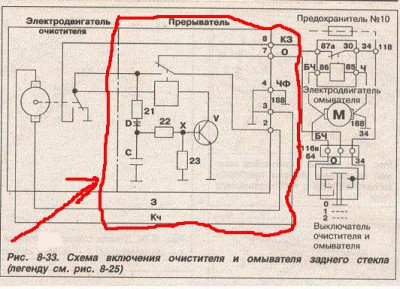

Итак народ..
При выходе из строя прерывателя дворников. То бишь нет нужных пауз или переключения режимов не спешим бить панику и впадать в истерику..
Перестаем визжать, засучиваем рукава и беремся за дело.
Начнем пока с заднего дворника.
Как видим схема проста как дерево.
Снимаем движек вместе с прерывателем.
Далее. Снимаем крышку с платы. Снимаем торцевую крышку с клемм.
Смотрим где припяны два контакта на плате. Паяло в зубы и отпаиваем. Снимаем плату.
Чаще всего попадает релюха. Ремонтируем или меняем.
Вуаля рабочий прерыватель. При выходе из строя других алиментов меняем так же. Поскольку их тут кот наплакал, то не посвященным можно менять методом тыка)) Или все сразу)) Благо оные копеешные))

Gelezis
Устройству более подходит название "реле паузы"
Если там только что лазил то полезно и перечень элементов выложить.
Луше же когда копеешные детали под рукой в момент ремонта.
Полезно знать.
Меняя сопротивление резистора №21 меняеться длина паузы.
Может кому приспичит на торпеду ручку вывести.
Паузы на ходу регулировать.
Croma
20минут назад установил на место))
Что тут выкладывать..
Транзистор. Диод. Три резистора. Реле 12 В( Чесно сказать контакты меня оного не впечатлили. Чуть попозжа сменю на что то с более хорошей контактной парой. Так сказать на ток Амер в 15)
Конденсатор электролит.

Да, НЕ ленивые буржуи- номиналы лезвием соскребли...

учись читать цветомаркировку резисторов))
А серьезно.. Там нечего выкладывать все просто как дверь в заднем прерывателе..

1- незачем "учись"!
2- на схеме,вами показанной,нет цветомаркировки! Выложили схему-давайте номиналы.

Позно.. Снимать уже не буду))
Теперь ждите до сьема пока реле соберусь заменить))

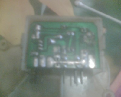

СообщениеДобавлено: Сб Фев 25, 2012 22:20    Заголовок сообщения: Ответить с цитатой
Кстати вот сама плата.. Качество фото конечно г..Но чем было под рукой.

Croma
Думаю тот кто с паяльником не дружит в данном вопросе скорее упорет плату. Так что такому делать в прерывателе нечего.
