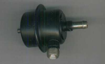

СообщениеДобавлено: Чт Фев 02, 2012 12:59    Заголовок сообщения: Ответить с цитатой
Есть такое.
Bosch 280 160 014 называеться.
Без дела правда долго валяеться.
Стоял у меня, и когда стоял, то числился исправным.
Но совершенно не подходил по креплению.
Трубочки всякие и подтекания бензина задолбали и на Волге как раз подходящий стали применять.
Вот он и несколько лет одыхает.
При этом не изнашиваеться. Laughing

СообщениеДобавлено: Пт Фев 03, 2012 03:57    Заголовок сообщения: Ответить с цитатой
Да если бы так просто.
На рампе у меня место под совершенно другой.
Под тот что с резиновым колечком.
И липовая трубочка на рампу весьма условно цепляеться.
Второй край приходилось туго обжимать вокруг резьбы.
А там три атмосферы и по резьбе сочилось регулярно.
И самое плохое что конструкция торчала и касалась капота,
который не уставал её расшатывать.
Вот и возил кусок дежурной дюритки и как начинало вонять
то подкручивал или менял.
Я даже всяких хитрых штуцерков наточил, для нормализации подключения.
А тут раз, и попался на глаза Волговский, который решил проблему радикально.
