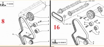

включил заднею передачу и заглох и больше не завелся.
Проверить метки ГРМ.
(похоже беда там)
Двиг. какой?
2.0 JTD 8V
2.0 JTD 16V

Двигатель 2.0 JTD 16V!
Метки на ремне уже проверили все совпадает!
