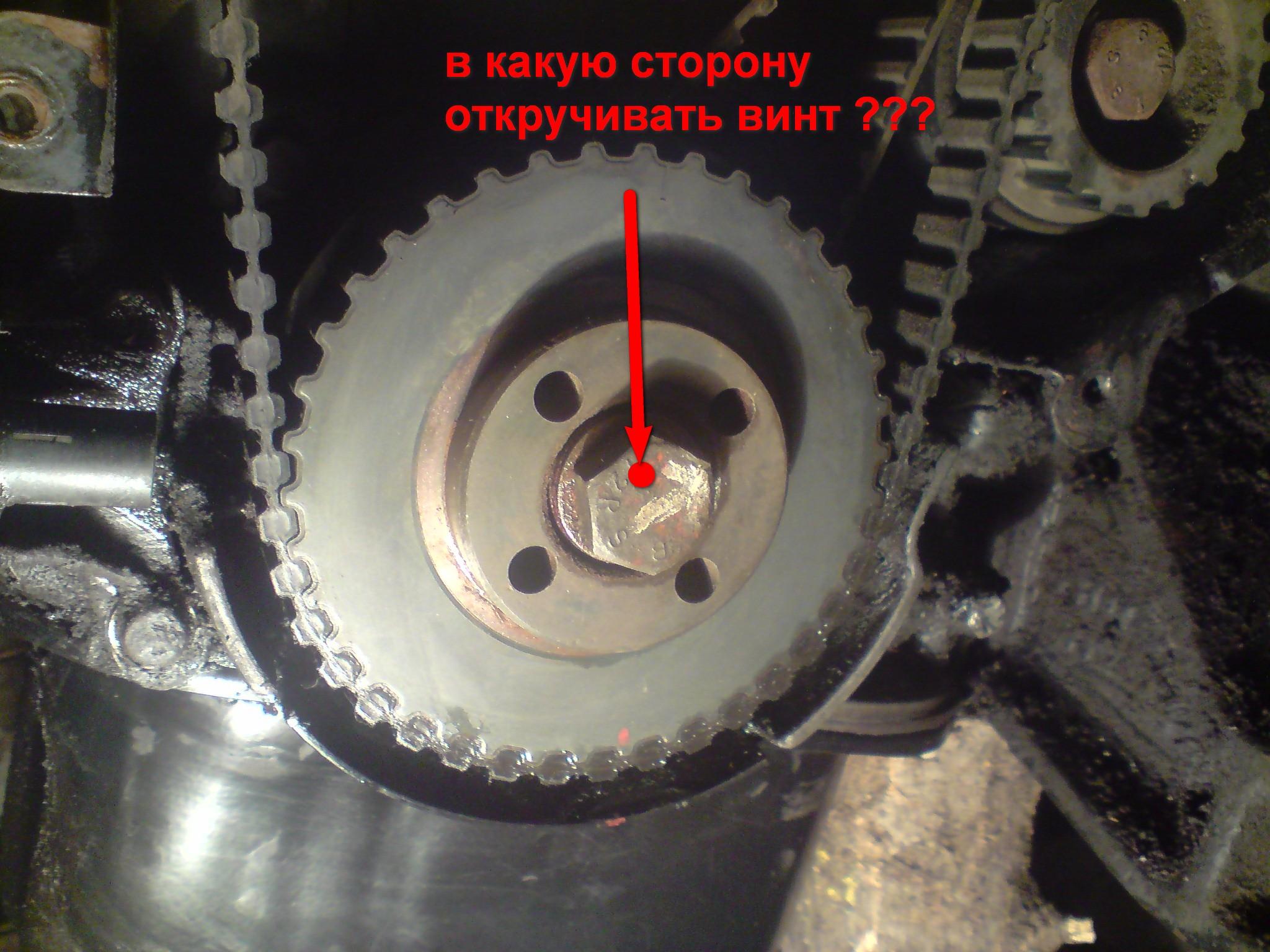

В какую сторону окручивать винт "шестерни балансировочного ремня" ???
 Просмотрено:  684 раз(а)
karasoff
Зарегистрирован: 09.03.2009
Сообщения: 1387
Откуда: Львов
СообщениеДобавлено: Чт Май 17, 2012 14:23    Заголовок сообщения: Ответить с цитатой
По часовой стрелке.

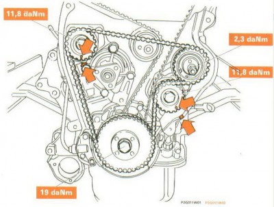

Как правильно поставить балансировочный ремень?
Метки на балансировочных шкивах есть, а я их уже провернул ((((
sheva70
Зарегистрирован: 23.02.2008
Сообщения: 1401
Откуда: юг
СообщениеДобавлено: Чт Май 17, 2012 19:04    Заголовок сообщения: Ответить с цитатой
Arrow
 Просмотрено:  767 раз(а)
