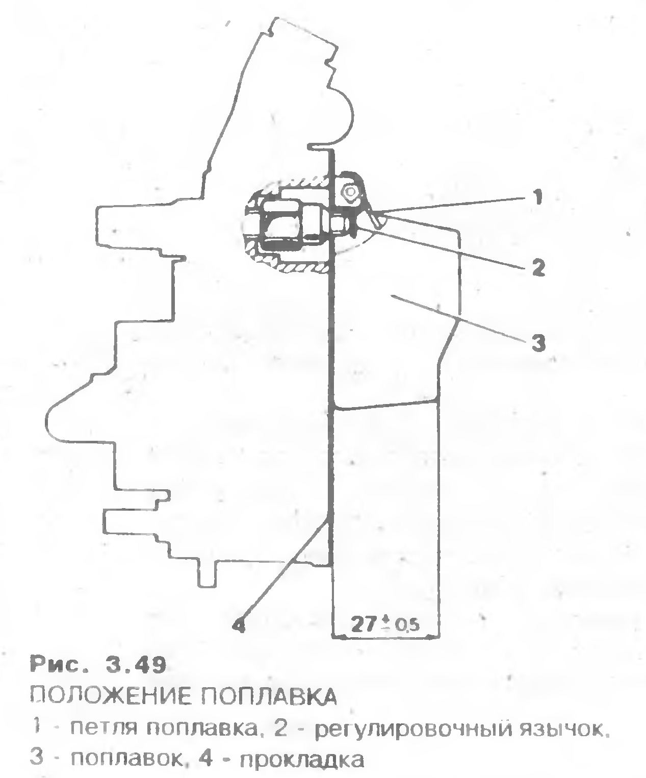

просьба отозваться всем кто занимался регулировкой карбюратора weber 32 tlf.В инструкции указано что регулировать поплавковую камеру нужно поставив верхнюю крышку в вертикальное положение,дабы поплавок не нажимал на шарик иглы,и выставить высоту 27 мм + - 0,5 мм от внутренней стенки крышки до прямого ребра поплавка.У меня при подобной операции при установке карба на свое место начал бензин лить через верх,что говорит о том что игла не закрывается.Вопрос:это не правильные данные регулировки,выработанная игла или я делаю чтото не так?

вот как на рисунке показано - все верно, в таком положении подача должна быть перекрыта. Возможно опечатка по поводу "не нажимать на шарик", как раз эти 27 мм и должны быть крайним положением поплавка при закрытой игле.
игла не держит. Проходили на ДМТР карбе. Уж как я только не загибал той поплавок... Замена стоит 20 грн Smile
Кстати, при повышенном уровне в поплавковой камере будет перелив, и расход, и вялоедет - все с этого района.

Дак у меня наоборот зазор в камере больше 27ми и вследствии чего не полная камера,так чтож делать менять иглу?

А клапан то на картинке от Жигулевского неотличим.
Подходит?
Размер 27мм увеличили, что бы дохлый клапан держал бензин.
Если игла из корпуса вынимаеться то износ её, горизонтальный
и овальный воротничек прекрасно видно. Так же видно износ седла. Такая держать не будет.
В аварийных случаях возможно притереть алмазной пастой.
А новый, этой же пастой подготовить к эксплуатации.
Но притирка не отменяет замену, просто позволяет своим ходом домой добраться.
Для некоторой проверки. Для ответа на вопрос.
Стоит ли его к авто вообще привинчивать?
Крышку поставить горизонтально что бы поплавок прижал клапан и создать давление бензонасосом. Поплавок в это время упираться в крышку не должен. Упор только на клапан.
Если этому размер 27 мешает, то к черту размер.
Так же веса поплавка должно хватать что бы утопить шарик.
Если не держит, то на авто ставить смысла нет.
Продувка ртом совершенно неефективна.

Спасибо за разъяснение,тогда завтра возьму новую иглу с вебера,благо дело они подходят,и буду ставить правильный размер.Только что провел эксперимент.Завел мотор дал поработать,заглушил мотор долил бензина через верхние отвестия крышки и запустил.Первые 15 секунд мотор ровно работал на холостых,потом начал дергаться с перебоями.Очень похоже на низкий уровень.Хотел узнать на каком приблизительно уровне должно быть топливо в карбюраторе,по середину смесителя выше его или ниже?Чисто теоритически на каком уровне топлива правильно смешивается топливо с воздухом?

отечественные тоже работают только когда приведены в порядок...другое дело, что солексо-специалистов на каждом углу полно, при слове "WEBER" теряют интерес и сознание.
по поводу уровня: нифига не выйдет его споймать. поплавок своим весом вытесняет приличный объём, тем самым поднимая уровень. над прозрачный карб...
сделай как книга пишет и получишь результат. точно тебе говорю.
