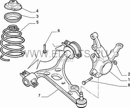

Подскажите ориентация нижней тарелки под опорой амортизатора Браво относительно проставки пружины ( куда должен смотреть зуб)?
рис 4 против 3
и как отличить левую от правой?

вот фото стойки в сборе

Благодарю
картинка прояснила вопрос
