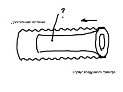

Добрый вечер! Может кто знает, на двигателе 1,8-2.0 Типо\Темпра в патрубке подачи воздуха от воздушного фильтра к дроссельной заслонке стоит пластмассовая вставка с диаметром меньшим чем сам патрубок. какое ее функциональное назначение. Прост стало очень интересно. Спасибо

дифузор
Для смазки клапана ХХ и дросселя
СообщениеДобавлено: Пн Окт 29, 2012 21:46    Заголовок сообщения: Ответить с цитатой
Алексей Цыганков
ну в роде ж батя в теме! Very Happy
это под трубку которая идёт от клапана хх(хол хода)
это что то страное если к нему не чё не подключенно??!! Rolling Eyes
холостые должны гулять !!

Именно то шо внутри гофры подачи воздуха, зачем меньший диаметр, мне почему-то кажется, что если ее поставить то будет мало воздуха. Вопрос поднял потому, что ее у меня не было =)

похожая подрачь называется рестриктор, такое ставят на ралийные болиды дабы задавить мотор и получить максимум на определенных оборотах.
СообщениеДобавлено: Пн Окт 29, 2012 22:05    Заголовок сообщения: Ответить с цитатой
а для чего та хреновина,так это к инженерам фиат!! Smile Rolling Eyes
СообщениеДобавлено: Пн Окт 29, 2012 22:06    Заголовок сообщения: Ответить с цитатой
и она на хх не влияет!!

Спасибо за инфу... Но все-таки интересно.... Повлияет ли как-то установка (диффузора\рестриктора) хз как оно называется в патрубок подачи воздуха....
ksv
Зарегистрирован: 21.09.2006
Сообщения: 3352
СообщениеДобавлено: Пн Окт 29, 2012 23:44    Заголовок сообщения: Ответить с цитатой
имхо нет
Воздух на ХХ считается по МАПу, бо больше нечем Smile

Угу.. ЛАдн.. не будем гадать.... Поставлю и сам определюсь, что оно дает или забирает =)

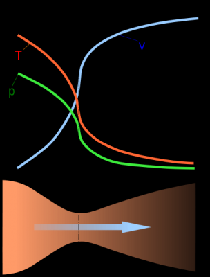

Все-таки думаю здесь используется эффект трубы Вентури (см. рис), увеличение скорости потока?? Но зачем =)

ksv Прав! За счёт разряжения происходит смазка клапана РХХ, на некоторых режимах. Сам думал, но прочитал в мануале на систему впрыска.

Вчера был восстановлен фен-шуй в контуре подачи воздуха (установлен данный девайс на место). Из того, что поменялось - пропал провал оборотов при первом запуске ДВС на холодную, пропал странный звук (как в кишечнике бегемота) в районе корпуса воздушного фильтра, и холостые зашептали. Так что, спасибо всем за внимание. Вопрос решен, тему можно закрывать.
