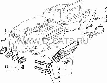

djemileo
Зарегистрирован: 09.07.2010
Сообщения: 659
Откуда: Симферополь
Авто: Fiat Brava SX 1.4
СообщениеДобавлено: Ср Ноя 07, 2012 22:58    Заголовок сообщения: Ответить с цитатой
Что за кольца если не секрет?

djemileo
Сообщения: 659
Откуда: Симферополь
СообщениеДобавлено: Чт Ноя 08, 2012 08:46    Заголовок сообщения: Ответить с цитатой
А остались еще кольца эти? Может номер на них какой вылит? Хочу тоже поменять, какие камни подводные есть при замене?

СообщениеДобавлено: Чт Ноя 08, 2012 08:52    Заголовок сообщения: Ответить с цитатой
Как я понимаю под номером 12

sheriff
Зарегистрирован: 17.01.2010
Сообщения: 2049
Откуда: Украина северодонецк
Авто: были фиаты теперь немец
СообщениеДобавлено: Пт Ноя 09, 2012 20:13    Заголовок сообщения: Ответить с цитатой
djemileo ну проблем с заменой печки особых нет,для начала надо слить тосол,мне впадлу было отсоединять патрубок от радиатора и я просто откачал часть тосола из расширительного бачка при помощи груши для перекачки бензина,откачал где-то 2 литра,этого достаточно чтоб смело отсоединять трубки от печки,ничего не польется,снимаеш колечки и идеш на рынок подбираеш подходящие по размеру,у меня на рынке их валом и стоят 2 гривни кольцо,при установке их на место смаж их слегонца герметиком,сначала ставиш колечки а потом,одев на трубки проставки(тоже слегка намазаные герметом)одеваеш трубки,потом одев на них прижимную пластину наживи сначала верхний,средний и последним нижний болты,в противном случае секас тебе обеспечен,ну и затянув их до упора заливай антифриз,поставь машину так чтоб морда была задрата и заведя двигло приступай к развоздушиванию системы,потам проверь нет ли течи из под трубок печки и как греет печка ну вроде усе,дерзай
