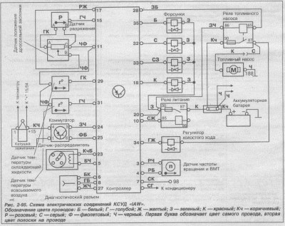

Croma
Возраст: 67
Зарегистрирован: 30.11.2009
Сообщения: 6091
Откуда: Окупированный Харьков
Авто: Fiat Croma TURBO IE
СообщениеДобавлено: Пн Ноя 12, 2012 12:09    Заголовок сообщения: Ответить с цитатой
SkyNet
Старые Кромы чиняться знаниями, умениями и изобретениями.
При этом это все должно быть свое. Laughing
Есть сомнения что что то перепутали, проверь сам.
Уж те кто тебе помогали, чай не инопланетяне были.
Ты чем хуже?
И что тут непонятного?
 Просмотрено:  370 раз(а)
Сообщения: 25289
СообщениеДобавлено: Пн Ноя 12, 2012 12:11    Заголовок сообщения: Ответить с цитатой
в этой схеме всё понятно! нипанятны букафке...
