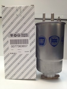

Кто ни будь менял самостоятельно масло и топливный фильтр на дизельных моторах Multijet? Поделитесь впечатлениями.

Главное не купить бюджетный фильтр топлива. Если в коммон рейл пойдет ворса от какой нить гавенной бумажки внутри Фильтрон или Ман - мона скупиться на тыщенку евро или на несколько сотен что есть очень неприятно.

Фильтры и масло оригинальные. Хотел бы узнать, может есть какие ни будь особенности(например в замене топливного фильтра). На Унке делал все сам, а в ГП лесть побаиваюсь.

Никаких, следуя предписаниям пр-ля , масло как минимум Selenia WR 5W40 от 100грн. за литр + фильр масл.UFI 25.031.00 вставка от 90грн+фильтр топлива UFI 60.H2O.00 вставка от 250грн.
При замене топливного, обрати внимание на уплот. кольцо.После закрутки крышки, корпуса фильтра, пару раз включи зажигание, при этом контролируй, нет ли течи, из под крышки.2-3раза и заводим.

ти мав на увазі при заміні маслянного , звернути увагу на кільце... його перед установкою тра змастити кількома краплями того самого мастила , а у паливному там кілець нема , там відкрутив , відчепив дві трубочки , є варіант з трьома... поміняв... разів 8-10 , поворотом ключа запалювання у середнє положення, коли панелька засвічується, закачуєш паливо , і упєрьод....ну і звичайно глянути чи стравлюючий клапан на самому фільтрі ,є така пімпочка , не підтікає... у випадку якщо сльозиться затягнути ключиком.. це при такому фільтрі
