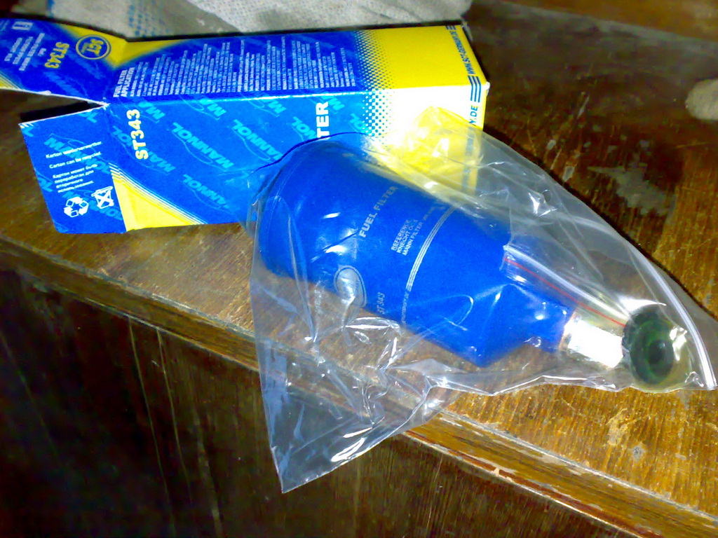

Доброго времени суток. хочу заменить топливный фильтр, но никак не могу понять какой именно брать. насколько я понял он с резьбой. с обеих сторон. судя по каталогам они разные. и резьба тоже разная. с одной стороны больше диаметр, с другой меньше. но если смотреть другой фильтр то там указана только 1 резьба. значит она одинакова со всех сторон.
подскажите плиз как быть. снимать его не вариант.... машина нужна постоянно.

rame
У меня фильтр SCT (ST 343)
с одной стороны
Размер резьбы M12x1.5
а с другой стороны
Размер резьбы M14x1.5
Хотя применимость пишут только Размер резьбы M12x1.5
