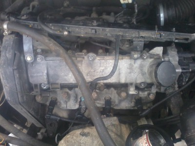

Добрый день.Есть вопрос по мотору от типо-темпры обёмом 1.6 с моно впрыском и 8 клапанами.У меня скудо с таким движком.Менял ГбЦ-подошла от типо 1.6.Но недавно на каком-то форуме прочитал что можно поставить и с 16 клапанами.Прибавит ли ето мощности т.к 1.6 слабоват для тяжёлого скудо+ГБО.И что делать с моником?Помогите хоть какой-нибуть информацией зарае очень благодарен.

полностью мотор поменять допустим на 1.6 16к это возможно.таких моторов много.ставились на браво,марея.
поменять только гбц не получится.не было таких моторов с 16 клапанами.
но даже 1.6 с 16 кл будет маловат для скудо. надо 2.0 ставить.

А если ставить от браво или марея то что надо менять ?И как он подойдёт по криплению?
Коробку тоже прийдётся менять?Какова примерно цена вопроса?
естествено гемор с заменой будет.ибо платформа не одинаковая между скудо и браво.вот с браво на темпру ,типо поставить легче лёгкого.так как платформа одинаковая.
проще тебе будет искать имено от скудо двиг.либо дезелёк,либо 2.0.ну и естествено с коробкой.
может ещё вопрос станет по замене передних пружин и стоек.
