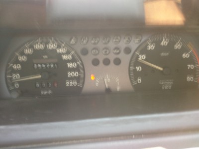

СаняZero писал(а):
Romko
Только на тапку наступил так и идикатор бенза засветился Very Happy Very Happy Very Happy
у меня лампочка светится иногда даже так: Laughing

СообщениеДобавлено: Пт Янв 11, 2013 12:52    Заголовок сообщения: Ответить с цитатой
A-Lex
было такое на Типо, потом одного дня приборка сдурела и все приборы шкалить начали... почистил и обжал масу на приборку - и лампочка бензы начала светится как положенно на последнем делении Wink

Вообще, я так понял, что ТС спрашивал про лампу эконометра "пауэр" на электронной панели- она загорается при определённой нагрузке. Сигналы управления снимаются с тахометра и спидометра Exclamation
