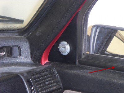

Собственно вопрос: как ее извлечь? Пришло время устанавливать карты, а вот не получается. Решил ее снять. Опять проблема: начинает трескаться. Кто сталкивался с этим вопросом, нужен ваш совет как сие победить?
Стрелочкой отмечена сама накладка.

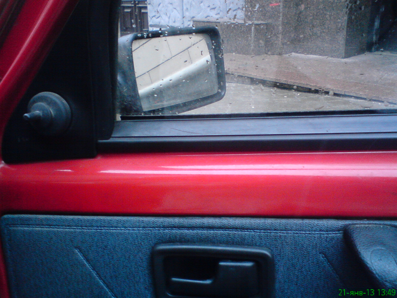

Карта не касается этой резинки

юрчик UA , это не резинка. Это пластмасс. И карта, вернее ее верхняя часть имеет некий бортик, который должен заводиться под эту накладку. Трудность в том, что я смог завести его(бортик) вего лишь санитиметров на 10, а дальше возникает некое напряжение в детальке. И все, дальше не идет. Вот и подумал, что ее можно снять, если ее туда установили. А вот как, незнаю. Но догадка есть, что она просто защелкивается вокруг бортика. Но вот как ее снять и не повредить? Unknown

Сначала снимается карта,затем накладка черная и потом та пласмаска с резинкой вверх. Делать всё надо в тепле ,оно хрупкое!

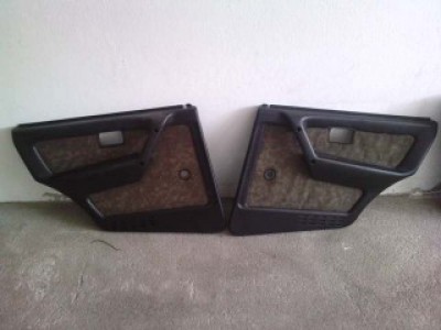

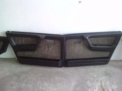

В общем вопрос решил. Хотя и пришлось пожертвовать некоторой эстетикой, проведенной с картами ( покрытие в FOLIATEK ), что легко поправимо. Ниже, фото карт. Они радикально отличаются от карт, которые в до-рестайле. Они цельные. Вот я и писал, что есть бортик, который заходит под ту, треклятую накладку Cool
Уно не пострадал Very Happy
Спасибо за отклик
