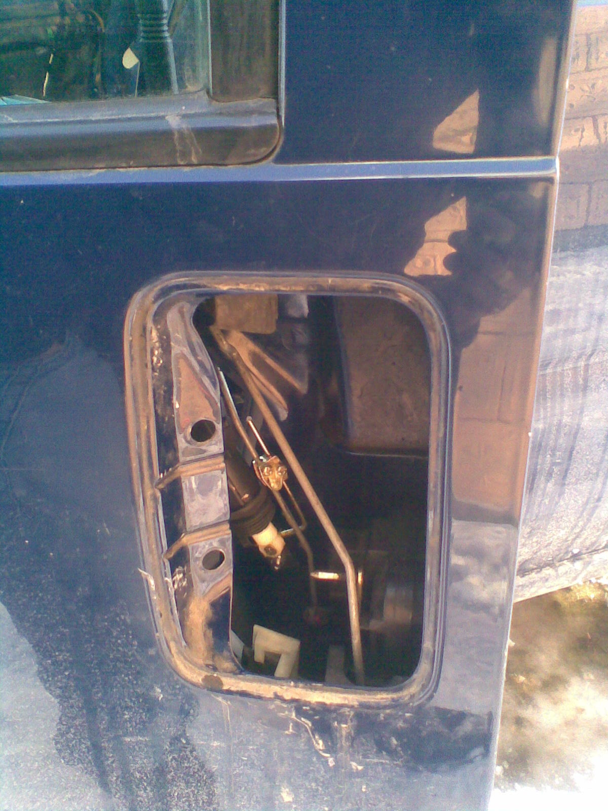

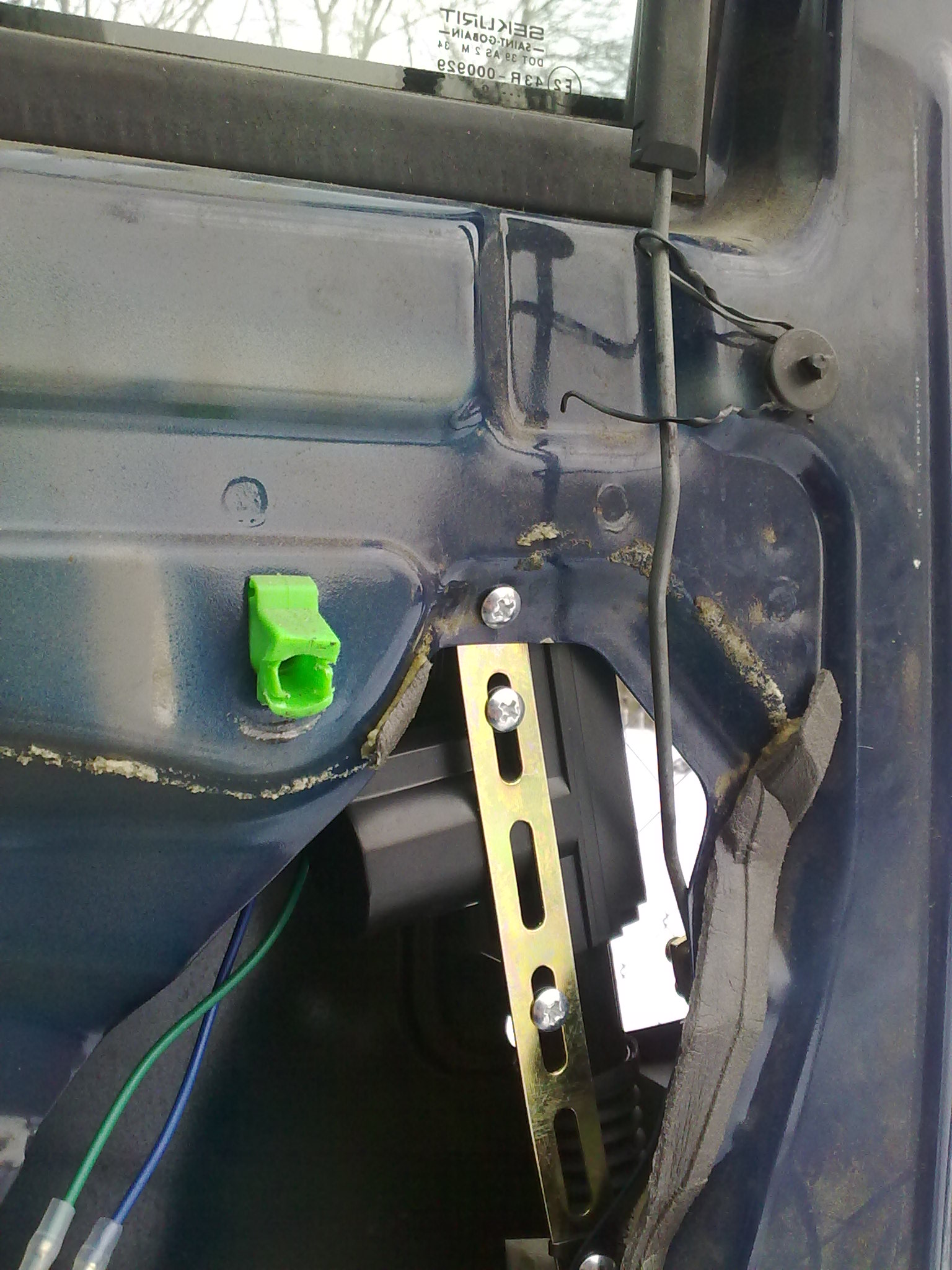

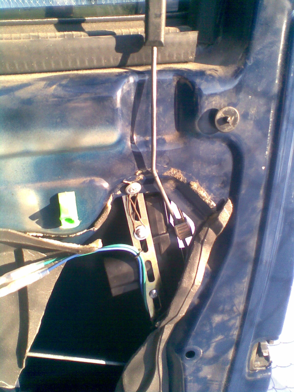

викладаю фото свого ЦЗ (китайського). будть питання - пишіть[/img]
