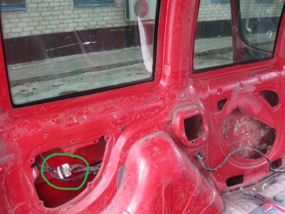

масса идет в жгуте отдельным черным толстым проводом.
borel1990
Зарегистрирован: 13.01.2013
Сообщения: 4497
СообщениеДобавлено: Сб Окт 06, 2018 22:29    Заголовок сообщения: Ответить с цитатой

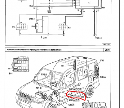

[quote="Александр Васильевич"][quote="Hoary_Drago"]
В электрике нет слова ВРОДЕ, есть точное- есть или нет контакта!
Общий/минусовый/массовый проводник фонарей запросто может быть один и соединяться с металлом кузова-массой и в одной точке, и в двух, это уже дело завода.
Ну да, может и в трех и в четверых, это ж завод! Ему закон не писан. А схемы по утверждению некоторых это так - чисто для ориентации.
А посмотреть что по схеме ОБЩАЯ точка для левых и правых стопов есть "С-30" и глянуть где она находится - это не судьба. Лучше настрочить 20 сообщений...
