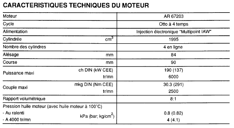

это конечно хорошо...но по-моему что-то тут не то...
при 100 градусах хх 0.8
при 4000 - 4 кг

я данные привёл по 16 v turbo ...может на атмосфернике иначе...
